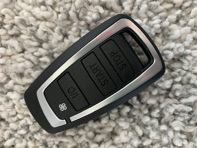

                          Omani saapui vihdoin Suomeen. Autossa on tehdasasenteinen lisälämmitin, ja oheisen kuvan kaukosäädin löytyi hyvinkin käyttämättömän näköisenä hanskalokerosta.
                          I/O nappia painaessa vihreä valo syttyy, mutta mitään ei tapahdu. Auton ajastimella testattessa lämmitin herää kyllä. Voiskohan olla, että tuo kake vaatii jonkun parituksen autolle?

                            Originally posted by Thmas View Post
                            Ok, voi hyvinkin olla sama auto.
                            Ensin painetaan I/O jotta valo syttyy ja sitten start.
                              Se valo syttyy nopeesti ja sammuu samantien, mutta startia painamalla ei tapahdu mitään. Voisko johtua myös tämän hetken lämpimistä keleistä?
                                Patteri lopussa.
