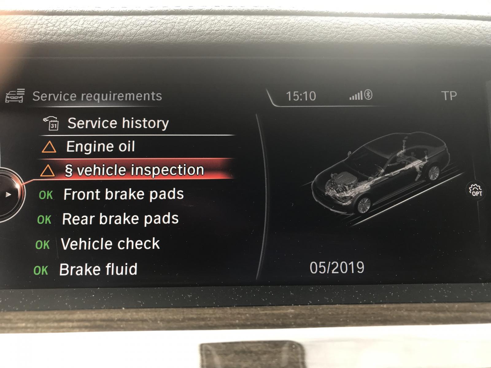

              Vehicle inspection?
              Moro,
              Sigun auto ilmoittelee CBS:n? mukaisesta huollosta (ks. liite). Mitähän tuo Vehicle inspection pitää sisällään ja vaihdellaanko osia vain sen mukaisesti, ovatko ne vaihtotarpeessa, kuten tuo CBS antaisi ymmärtää? Öljyt kannattanee vaihtaa samalla, mitä suosittelette tähän autoon, jos hommaisi itse?

                Ja samaan huoltoon Oil service, mitä öljyä suosittelisitte tähän sigun koneeseen (merkki ja viskositeetti)?

                  #83
                  Vehicle inspection on saksan katsastusjuttuja. Voi toki täälläkin käyttää katsastus muistuttimena. Monesti pois käytöstä.
                  Öljyinä castrol edge 0W30 tai 5W30. Kunhan sieltä purkista löytyy BMW laatuluokitus LL04, tuota lientä lähinnä näihin laitettu.

                      Vehicle checkiin sekoitat.
