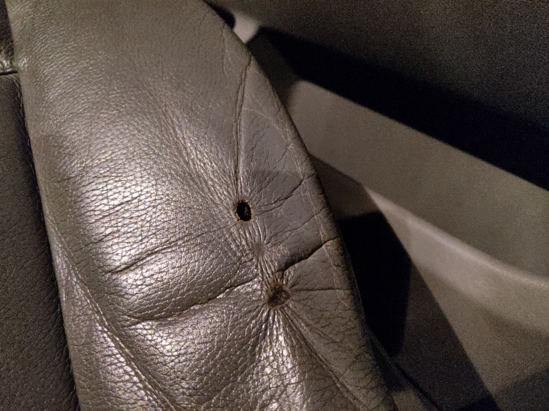

    Appari istu penkillään ja lämppäri päällä.
    Jonkin ajan päästä alko huuto. "Polttaa!"
    Vähän tehokkaampi persgrilli.

      #302
      Sama tapahtunut täällä E83 penkeille, kangas-moiset. En oo tiennyt että voi sattua kohdalle näissäkin, omat E53 penkit toimineet moitteetta ja nahat kans. Hommailin tilalle samanlaiset sportit, ja sama väritystkin, uudemmasta. Ikävä kyllä jotain remonttia ne vaatii. Omat ajettu 418tkm ja oon ne muutamaan kertaan käsitellyt. Tuntuu sitten kummasta vaihtaa samaa nahkaa olevat uudemmasta joissa on kulumaa. Liekkö paljon enemmän istuttu vai enemmän kilsoja, mutta kuntoa ei kyllä voi verratakaan.
      En tiedä mitä sille reunaosalle sitten niissä tekisi, alkaako nahkamaalailemaan vai purkaako ja käyttääkö verhoilijalla.

        #303
        En tiedä mitä sille reunaosalle sitten niissä tekisi, alkaako nahkamaalailemaan vai purkaako ja käyttääkö verhoilijalla, just sama väritys, eli musta keskellä ja vähän harmaahkompi nahka sivussa ja ovipahveissa.

          #304
          En jaksa penkkiä vaihtaa mutta melko kuumaksi menee kun polttaa nahkaan reijän.
