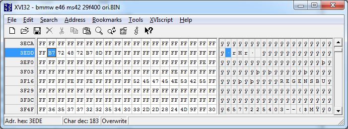

                  Eli kun puhuin noista virgin flasheistä, niin tämä tarkoittaa periaatteessa semmoisen boksin flashia, joka ei ole koskaan ollut autossa kiinni. Eikä sitä ole synkattu minkään ews:n kanssa. Kun ostat marmorilta uuden dme boksin, ne tulee sieltä virgin tilassa, jotta sen voi synkata auton ews:n kanssa. Mutta kerran kun tämä on tehty, niin boksia ei saa enään vaihdettua toiseen autoon. Mikä on sinänsä järkeenkäypä ratkaisu esim. estämään varkauksia. Mutta aiheuttaa toki päänvaivaa, kun pitäisi joku moottoriswappi tai rikkinäinen dme vaihtaa.
                  Noh boksin saaminen virgin tilaan on suhteellisen helppe homma tuolla garage flasher ohjelmalla. Ensimmäiseksi lataa boksin full flash koneelle ja aukaise se jossain hex editorissa. Sen jälkeen navigoi osoitteeseen 0x3EDE ja siellä tai hyvin lähellä ko. osoitetta lukee FF FF FF xx xx xx FF FF FF. Tuo 2 - 6 tavua pitkä pätkä on ISN koodi, joka on sinne kirjoitettu, kun EWS on synkattu.
                  Riippuen vähän softa ja hardis versioista (ms43/ms42) tuo ISN ei aina ole just tuossa osoitteessa, mutta hyvin lähellä. Se pitäisi erottua kuitenkin helposti ja jos se on kaempana, niin se on kuitenkin aina lähellä tuota REGENSBU tekstiä.
                  Ja jos haluat flashin virgin tilaan, niin tyhjää nuo ISN tavut laittamalla tilalle vaan FF ja kaikki on valmista. Lataa sen jälkeen flash takaisin purkkiin ja synkkaa se auton EWS purkin kanssa.
                  En ole vielä varma pitääkö checksumia tarkistaa tässä vaiheessa. Tämä täytyy vielä kokeilla. EDIT checksumin korjaus työkalu ei ainakaan tee mitään, vaikka ISN poistaakin. Täytyy vielä autossa ihan kokeilla.

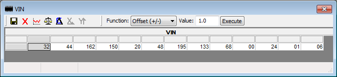

                    Sitten toinen löytämäni juttu on VIN koodi. Eli ainakin esim. e39:ssä jos auton boksien VIN ei mätsää, niin kojetauluun syttyy se pieni piste merkkaamaan ristiriitoja. Lisäksi esim. NCS expert saattaa heittää häränpyllyä, koska dme ei olekkaan se mitä se pitäs olla. Lisäksi kun noita flashejä löytää netistä, eikä tiedä mistä autosta en on, niin VIN numerosta on hyvä tarkistaa alkuperäinen auto. Esim. USA malleista ei kannata ottaa flashia omien säätöjen pohjalle, koska niissä on yleensä mukana lisäilmapumppu, joka puuttuu euroautoista. Nämä aiheuttaa turhia vikakoodeja ja moottorivikavalon palamista, koska ne puuttuu.

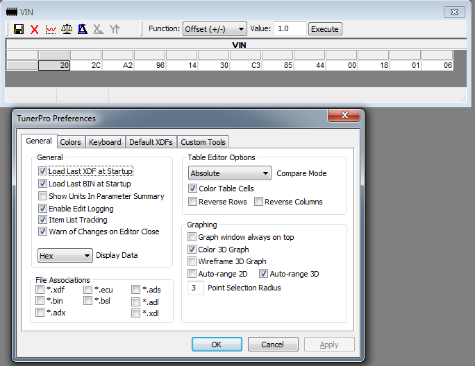

                    VIN koodi on kuitenkin tallennettu flashile ja sen näkee ainakin noilla XDF tiedostoilla tunerprossa mitä mulla on, sekä sinne voi syöttää kohdeauton VIN numeron ongelmien estämiseksi. Sen muoto on kuitenkin vähän mielenkiintoinen:
                    Noh laita tunerpro näyttämään VIN hexana jolloin ollaan jo vähän lähempänä totuutta:

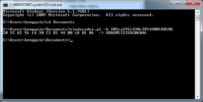

                    jaa eikö vieläkään näytä tutulta No tästä postauksesta selviää millanen hämärä koodaus tuollekkin VIN numerolle on tehty: http://www.m3forum.net/m3forum/showthread.php?t=465223
                    Jos ei jaksa käsin ruveta potensseja laskemaan, niin voi käyttää tuota perl skriptiä. Esim. näin:
                    Ja tuon VIN:n auton voi tarkistaa vaikka realoemista: http://www.realoem.com/bmw/enUS/select?vin=kg06046
                    Eli kyseessä on jenkkimallin e46 328 -8/98. Eli vaikka tuo olisi oikeella koneella oleva AD version flash, niin ei tuota kannata käyttää juurikin aiemmin mainittujen syiden vuoksi. Tuo perl skripti toimii myös toiseen suuntaan, eli muuttaa VIN:n oikeen muotoon flashille ja tunerprossa voi näpytellä muutentun numeron flashille.
