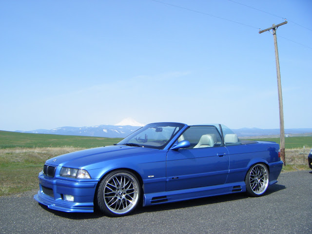

                  Joo kyllä se sojottaa, mutta jonkin verran etukenoon...
                  Aika lailla tähän tyyliin, ilmeisesti sen kuuluukin olla tuollainen:
                    Jees. Piti oikein käydä tallin puolella vielä tarkistamassa omasta, niin hieman etukenoinenhan se on

                      Omat molemmat tuulisuojat töröttää kutakuinkin noin. Älä pelästy jos hitaasta vauhdista kiihdytettäessä lävähtää alas.
                      Etenkin tuo joku tarvikekötöstys paukahteli silloin tällöin alas. Orkkis harvemmin, yllättäen...

                        Huh, eli on se siis ehjä, kiitoksia teille konsultaatiosta

                          siellä on jousen takana kuula
                          molemmissa ääri asennoissa on sellanen kolo mihin sen kuula pudotessaan lukitsee sen ylös nostettavan osan
                          eli ei pitäisi lävähtää alas isommassakaan kiihdytyksessä
