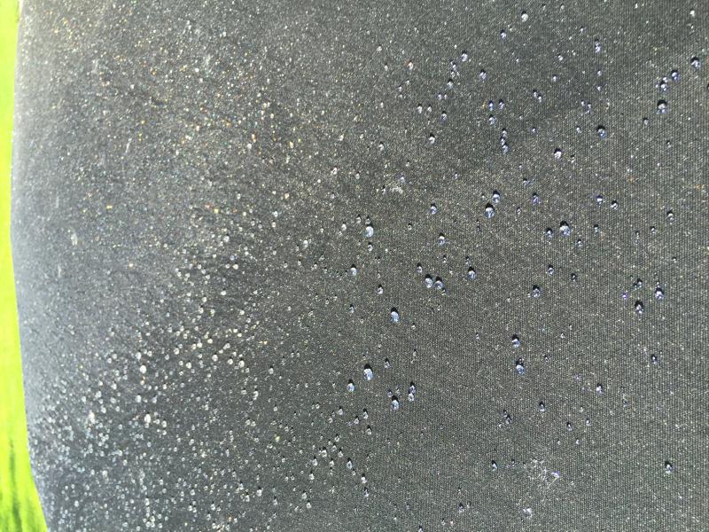

    Aq:n saa laittaa myös märkään pintaan.
      Laita toki muutama kuva miten AG hylkii vettä :think

        Nixun mainostama pinnoite laitettu tilaukseen omaani kokeilin mequiarsin ainetta, mutta eipä tuosta näyttäny olevan mihinkään. Kesti ensimmäisen tihkusateen ja vesi helmeili hienosti, mutta eka kunnon sade ja katto oli ihan matta eli "läpimärkä" 😐

          En minä osaa tänne kuvia laittaa, mutta aika lailla samalla tavalla. En onnistu silleen suoraan tiedosta ja en ole jaksanut opetella. Just käsittelin.
            Vai onnistuuko nyt?
            Edit: näytti onnistuvan, ei satanut niin kastelin painepesurilla!

              AG:

                Kannattaa imuroida katto ennen pesua, siihen kertyy yllättävän paljon hiekkaa yms kökköä... Aq:n hyvä puoli näissä aineissa on se, että mukana on kaikki imuria lukuunottamatta eli pesuaine, sille oma hankausvekotin ja suoja-aine. Mikä parasta, katon voi pestä ja sitten heti suojata kun aineen voi laittaa myös märkään pintaan. Toimii hyvin, itse olen käsitellyt kaksi kertaa vuodessa, auto on ympärivuotisessa käytössä!
                Olen joskus miettinyt, että pitäisi kokeilla jotain muutakin,mutta en taaskaan jaksanut värkätä ja hain saman hyväksi havaitun paketin kaupasta hintaan 39€. Ja miksi vaihtaa toimivaa?
