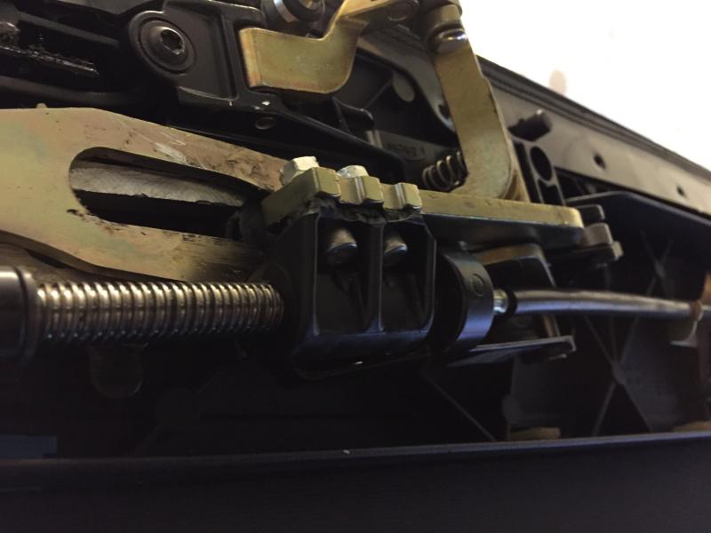

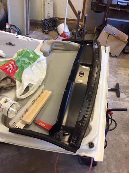

                  Katto-ongelma ratkaistu (E46 cabrio)
                  Tästähän mulla oli sitten kyse:
                  Katto ei sitten eilen mennyt enää ollenkaan kiinni. Kuului vaan kunnon pamaus ja jäi n. 10 cm raolleen. Onneksi löytyi tuo ylläoleva ohje, niin saatiin katto taas pelaamaan. Nuo muoviosat oli kummaltakin puolelta aika murentuneet, niin vahvistettiin samalla kuskin puoleltakin, vaikka se ei vielä ollut rikki.

                    #1044
                    Joutuiko nuo osat irrottamaan vahvistamisen vuoksi? Saitko sen katon etureunan tiivisteen purettua ehjänä?
                    --Sääliä saa kuka vaan, kateus pitää ansaita--
                    E46 320 Cab
                    • Samjokin1
                      • 49
                      #1045
                      Ei irrotettu osia vaan porattiin suoraan pultinreiät tuohon muoviin. Tiiviste jätettiin paikalleen tuohon koteloon, joka irrotettiin. Hyvin kesti ehjänä.

                        #1046
                        Ok kiitoksia! Eli ne osat on tuolla kotelon sisällä ja irrotammatta ei voi tarkistaa onko ehjät?
                        E46 320 Cab
                        • Samjokin1
                          • 49
                          #1047
                          Joo, osat on tuolla kotelon sisällä. Kyllä me sinne vähän päästiin kameralla kurkkimaan. Sillä jo näki näki, että kovin olivat rapean näköiset nuo muoviosat...
