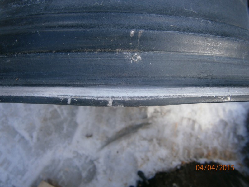

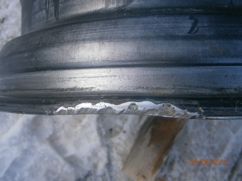

                              Mites tälläisten oikaisu kotikonstein vai kannattaako ollenkaan, muuten vanteet silmämääräisesti suorat. Kyseessä orig. style 65 8'18 ja 9,5'18. Ei ole minun tekosia, ostin reilu kk sitten. Takavanteessa ulkoreunassa, ja etuvanteessa sisäreunassa.

                                Ainakin kittiä/nestemäistä metallia tms. on tuossa ulkokehän reunan orkosessa vaikea saada pysymään. Viimeistään renkaan asennuksessa se todennäköisesti lähtee irti. Suosittelisin viemään vanteen hitsattavaksi, mutta tarjouspyynnön kera. Välillä yrittävät velottaa enemmän kuin uusi vanne maksaisi.
                                Vähän ihmetyttää, että miten hitossa ihmiset saavat noita tuohon kuntoon. Pari naarmua pelkääjän puolella vielä menee "kun tyttöystävä ajoi", mutta mullakin oli molempien pelkääjän puolen vanteiden koko kehä täynnä syvää jälkeä. Vaatii melko kylmiä hermoja, että pyöräyttää koko vanteen matkalta kivetykseen - vieläpä edestä ja takaa.
