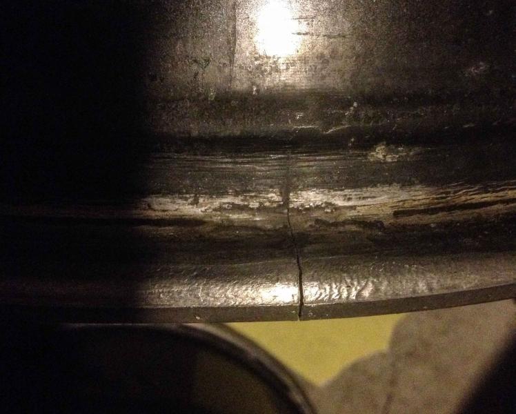

      Olin aloittelemassa 18" kakkosvanteiden maalausprojektia, kun huomasin ikävikseni yhdestä vanteesta kuvassa näkyvän halkeaman. Halkeama sijaitsee vanteen sisäreunassa ja se menee "läpi asti". Katsomalla näkee loput.
      Voiko tuolle tehdä mitään? Vanhat vanteet nuo on eikä se sinänsä niin just ole, jos noista vaan voisi vielä turvalliset saaha.. Voisiko alumiinihitsaaja elvyttää vai joutaako vanne ja sitä myötä koko vannesatsi romukoppaan?

        l-weld oy korjaa tuommosia..
        ite joskus lähettäny vanteen korjattavaksi ku oli halennu.
        työn jälki todella hyvää

          Täällä tuli sen verran paha vekki (muistaakseni 2 kpl) että alkoi paineet hävitä hissukseen. Hitsaus auttoi pari kuukautta, mutta nyt vuotaa taas -> toinen vanne tilalle...

            Kyllä tuosta ammattilainen vielä vanteen saa, etenkin jos ovat laadukkaat vanteet. Mitkä vanteet nuo ovat?

              Kiitti vastauksista! Täytyy olla yhteydessä i-weldiin. Vanteiden merkistä ei mitään tietoa, tulivat tuon auton mukana käytettynä ostettaessa, eikä ainakaan kovin isolla lue merkkiä missään.. Tuskin nuo mitkään poikkeuksellisen laadukkaat on. Mutta niillä mennään
