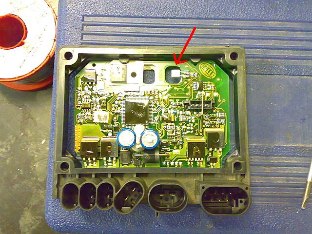

      Pystyitkö muuten tulkitsemaan, mikä oli polttimen runkoon nojaava lämpötilaelementti ja saiko siitä jotain irti komponentin speksien tunnistamiseksi?
      maanlu:n ottamaan kuvaan merkattu lämpötilaelementti:
      • Clavurion
        • 9231
        #78
        Thanks! Onko sinulla tarkempaa tietoa komponentin ominaisuuksista?

                    Ite tänään korkkasin tuon webaston kun se teki joskus sitä että lähti itsekseen päälle.ja sisäpuhallin ei lähtenyt päälle kun webaston käynnisti.
                    tuossa ohjainlaitteen piirilevyssä oli useita lämpölaajenemisen johdosta irronneita juotoksia,saa nähdä auttoiko vaivaan.
                    linkistä kuvia webaston sisältä.
                    http://maanlu.1g.fi/kuvat/Cars/Webasto/
                    Mielenkiintoisia kuvia. Hienoa että joku viitsii noita laittaa tänne!
                    Jos tuo sun weba mykistyy täysin, tarkista tuo käyttöjännitejohto. Näyttäis että se on puoliksi poikki pari milliä liittimestä johtosarjaan päin?
                    Tärinä on vielä pahempi paha aiheuttamaan juotosmurtumia ja johtojen poikki nitkuuntumisia lämpövaihtelujen ohella.
