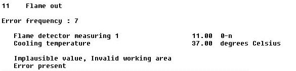

  • BMWE39
    replied
    Laitetaans tännekin tuolta E39 puolen keskustelusta:
    E53, 3.0d, orgiswebasto.
    Alkutilanne; Weba ei lähde käyntiin ollenkaan IHKA:n ohjauksella. Tsekkaus livedataan ja "overheat" täppä päällä.
    Weballe resetti ja tuo täppä sammuu. Tämän jälkeen yrittää IHKA:ltakin käyntiin, mutta lopettaa kesken.
    INPA:llakin käynnistettäessä hehkuttaa, puhaltaa, pumppaa polttoainetta (flame detected täppäkin päällä), kunnes pitäisi käynnistyä, niin flame detected täppä sammuu, tulee fan interrupt ja cooling.
    Ainoa vikakoodi webalta kuvassa, tuo tulee joka kerta uudelleen nollauksen jälkeen kun yrittää webaa käyntiin.
    Mikäs siitä nyt on vuorostaan mennyt, melkein uudesta laitteesta?
