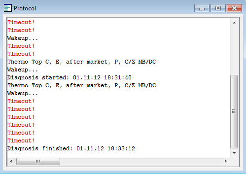

    Webasto lakkasi toimimasta kesän jälkeen... Webasto ei yritäkään lähteä käyntiin, jotain naksutusta sieltä kuuluu (ei pa-pumppu).
    Onnistuin lukemaan vikakoodit wtt:llä ja obd-usb kaapelilla. Ongelmana on että webaston "supply voltage" heittele melkoisesti, noin 6.5V - 13.5V. Component test ei yleensä onnistu, vaan jännite sakkaa ja yhteys webastoon katkeaa. Tämä tapahtuu vaikka moottori on käynnissä ja jännite on webastolta mitattuna 13+ V. protocol ikkunaan tulee muutaman kerran "timeout!".
    Vikakoodit:
    Error:
    Fault 1................................................. ...... Metering pump short circuit
    Code.............................................. .............................. 9820/00
    Counter........................................... .................................... 1
    Temperature....................................... ................................... 49 [°C]
    Operating state............................................. .................. Off state
    Fault 2................................................. ......................... No start
    Code.............................................. .............................. 9800/00
    Temperature....................................... ................................... 14 [°C]
    Operating state........................................ Flame detector measuring phase 1
    Olisko kellään ideoita, mikä webastoa vaivaa? Mitkä asetukset teillä on sarjaportissa?
