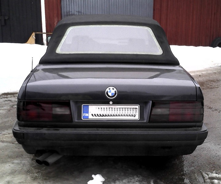

                    Tällasta jälkeä sai aikaan Bilteman takavalomaalilla/tummasävyisellä lakalla. Vähän koitin MHW tyylisiä tehä, eka kerros vilkuille ja peruutusvalojen ylä- ja alapuolelle ja sit yks kerros kokonaan. Tuolla bilteman spreillä tulee aika tummaa nopeasti, et ei kovin paksua kerrosta voinu laittaa.
                    325d -11, 730i -87, 315 -82 | ex. 530i -07, 325d -07, 330d -04, 323Ci -99, 320i -92 Cabrio, 523i -96, 2x 325i -91, 316i -90, 318is -90, 316i -89, 316 -84, 315 -82

                      Oon varmaa 10 paria tummentanu takavaloja noilla valmiilla aineilla ja aina se on samaa roskaa.. Kyl niistä ihan siistit saa mutta tommonen kunnon lakka olis paljon kovempi ja kiiltää myös paremmin.. Nuo sun valot on omaan silmään aivan liian tummat.
