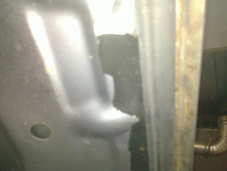

        Tossa konepellin kanssa kikkaillessa huomasin et joku on aikoinaan tehny oikeen helvetin hyvät pohjat...
