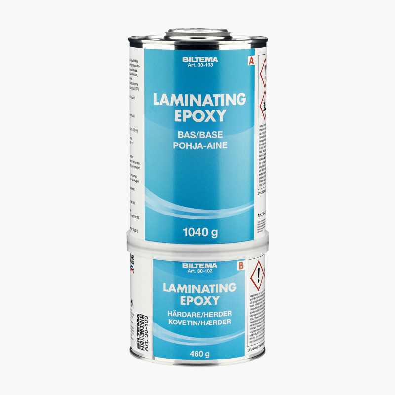

              Mistä halvalla hiilikuitulaminointiin sopivaa epoksia Suomesta?
              Vantaalta Kevralta maksaa 77€ 1,3litraa,
              Latviasta Composite24:stä 48€ identtiset putelit
              Euroopasta Easycompositelta 16-20/ per sama määrä laadukkaita epokseja.
              Ei nuo hinnat voi oikeasti olla tuollasia, ongelmaksi tulee et ku hommat kesken ja tarttis vain pelkkää epoksia ni rahdit kustantaa ja kestää.
              Onko kokemuksia Bilteman epoksista?
              https://www.biltema.fi/veneily/venee...raa-2000052332

                Mä kävin aikoinaan hakemassa paikallisesta scheissesäiliöitä tekevästä firmasta. Oma kanisteri kun oli mukana niin myivät pikkurahalla asiakaspalveluhengessä. Samalla sai hukkapaloja lasikuitumattoa törkyhalvalla. Varmaan koittaisin itte katella tuollaisen mestan, luulisi sellaisia olevan PK-seudun lähellä myös.
                Edit: tää siis lasikuituhartsille.

                  Joo toi ois hyvä ku vaan löytyis edes googlehaulla mitään tommosia. Sitten kyllä myös aika tuuripeliä että kiinnostaako jotain isoa firmaa pätkääkään myydä mitään kanisterin kanssa pihaan kurvaavalle hemmolle.
                  Kävin Biltemasta hakemassa parisataa grammaa ja tein jo kyseisellä aineella, saa nähä mitä tulee. Sitten kun rahoissaan niin pistää taas euroopasta ison satsin kaikkea ja otan epoksiakin samantien useamman litran. Ei nuo taida ihan parissa vuodessa vanhentua mihinkään.
                  Löytyi muuten hauska yhteensattuma. Red Bull Winter Edition Talvipäärynä maistuu identtiseltä kuin Bilteman Epoksi haisee. Onkohan yhtä myrkyllistä.

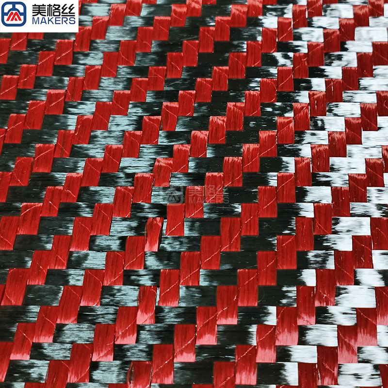

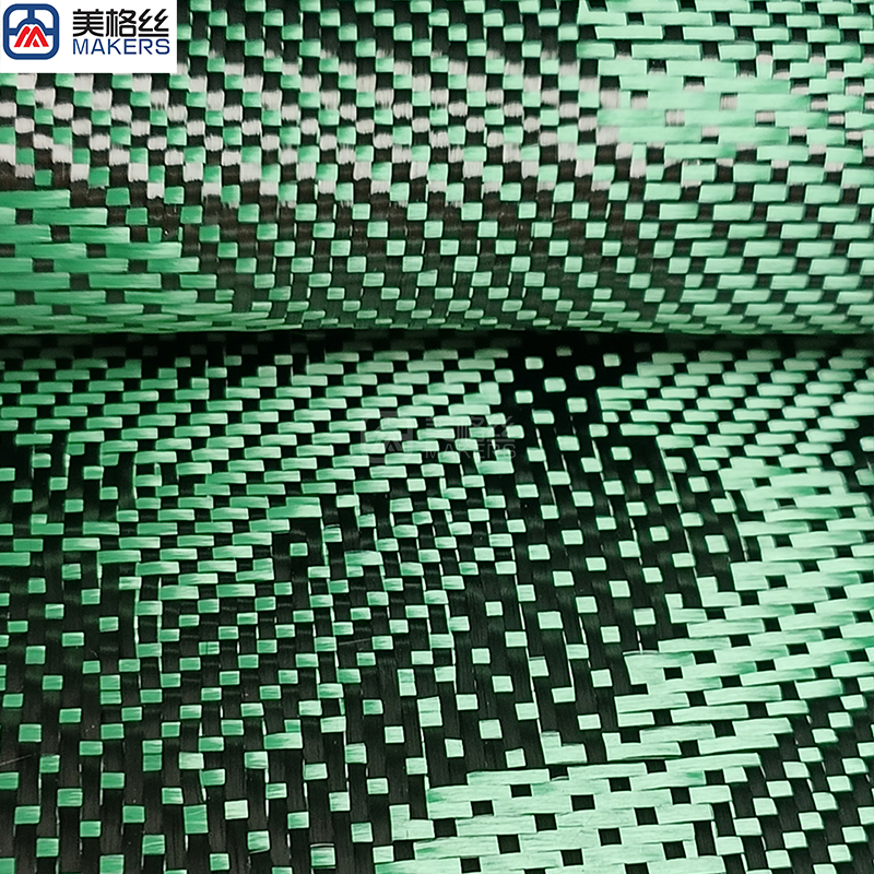

                              Jotta viestini ei ois pelkkää hyödytöntä pöhinää, niin lisätään yks linkki. Täältä saa semmoisia kudontoja joita muualta ei saa: https://www.gzmakers.com/
                              Muutama esimerkki: Jacquard Spread Tow
                              Punanen Kevlar-Hiilikuitu spread tow:
                              Maastokuvio:
                                Tämä törkeen makee
