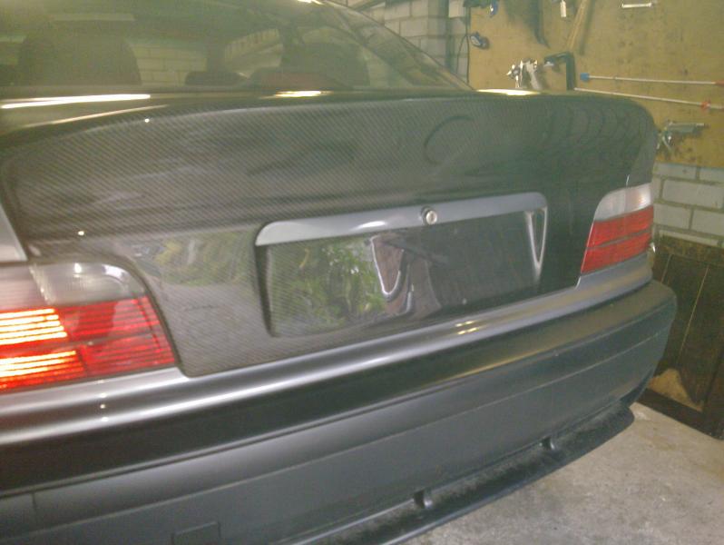

                    #69
                    Nyt on luukku paikallaan. Paska kuva liitettynä.

                      #70
                      Meinaatko maalata luukun?
                      H

                        #71
                        H
                        Ajattelin jättää tommoseks vaan. Tulee vielä OEM tyyli konepelti hiilarista kun vaan olis aikaa asentaa.
                        Puskurit pitäis tosin maalauttaa...

                          #72
                          Ilmeisesti noissa hiilariosissa on hyvä UV-suoja valmiina? Jos ei ole niin on mahdollista että osat alkavat kellastua koska epoksin UV-suoja on tyypillisesti aika heikko. Jos haluat varmistua niin kannattaa vetää ainakin lakka päälle

                            #73
                            Omakohtaista kokemusta tuosta SP115:stä, kestää todella hyvin uv-säteilyä. Tosin jos seossuhde menee vähänkin pieleen niin siitä tulee valmiiksikin kellertävää..

                              #74
                              H
                              Pitääpäs kysyä mitä hartsia ovat käyttäneet. Kiitos tiedosta!
