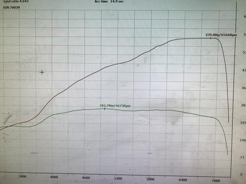

      Oman e36 kävin joku aika takaperin penkittämäs, m50b25vanos:
      -kiina pakosarja
      -oma imunokka hiottu
      -vanoksettoman imunokka pakonokkana
      Tuloksena 239hp ja 282nm.. olen tyytyväinen siihen!

        Mitkä nokan arvot jos 239 hp ? Oliko päästöt katsastuskelpoiset noilla nokilla ? Missä ja koska penkitetty ?
        Millä arvoilla nokat uuteen pataan ?

          Vakio imunokka hiottiin, perusympyrästä vaan. Päästöjä ei oo mitattu, ku niillä ei oo mulle väliä..
          Ajtech seinäjoella auton repi penkissä.
          Laittaisin kyllä kuvan asiasta muttaku en osaa.. ��

              No melkeen jo tehoista voi sanoa että imunokka on jotain 240-260 asteen välillä n. 10mm nostolla. Iskutilavuuden kasvatuksella tehot ei välttämättä edes juurikaan tuosta nuose, mutta vääntöä toki tulee lisää.
              Jos joku rallipeli kyseessä, niin vanoksella ei sillon niin väliä oo.

                Joo nosto oli karvan alle 10mm, ja nyt ku tulee vanoksettomat nokat niin nosto olis vähä vajaa 11mm. Vanoksen kans nyt on vähä niin ja näin, ainaki tähän asti sen säätäminen ei oo pelannu, ja toki ajotusta muuttamalla sais säädettyä, mutta jääpä ainaki kilo pois painosta
                Vanoksen aukasua koitettiin penkis säätää aikasemmalle, mutta tuloksena kauheet montut vääntökäyrään 3,500rpm kohdalla.. ja ala väännöt on kateissa (johtuisko vanoksesta). 3500rpm jälkeen vääntökäyrässä semmonen +50nm nousu ja melkein tasanen viiva aina 7000rpm asti. Huippu teho tais olla jossain 6500rpm kohdilla...
                Joo ja tarkotus olis sitä vääntöä saadakki lisää, mielellään sinne yli 300nm ja reilusti yli
                Ajtech sai hyvin säädettyä sitä omaa poksia, saatiin säätöhommilla vielä 10hp ja 10nm lisää.

                  Jämymmillä nokilla sitä vanoksen kääntöä kannattaa säätää ylemmäksi eikä alemmaksi. Lähempänä 5000 on ollu mun kokeiluissa paras arvo. Ainakin b28:ssa tuolla saa melko isonkin eron aikaan.
                  EDIT seurasitteko seosta? Noissa motronikeissa on vissiin sama homma mikä ms41 siemessissäkin, että WOT rikastus menee vasta 3,5k jälkeen päälle, eli sitä ennen mennään 14.7 seoksella. Siksi tossa väännössä on tommonen hyppy ylöspäin, kun siirrytään WOT rikastuksen alueelle.
