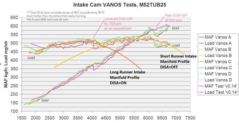

              EDIT mielenkiintoinen kuva romraider foorumilta. Olen tässä jo pitkään aikonut laittaa TU koneen imusarjan tohon mun sinkkuvanos m52:een pelastamaan s52 nokkien hukkaaman alaväännön. Niin tuossa on m52tu koneen disa karttoja testattu ja päälle piirretty kuvitteelliset kuormakäppyrät disa kokonaan päällä ja kokonaan pois.
                      TU-imusarja ei hyödytä alavääntöihin yhtään mitään. Alaväännöt löytyy takaisin jos saat puristukset ylös. Tuo DISA-imusarja on optimoitu 228-asteisille nokille, se pitkä imusarja vastaa likipitäen M52:n imusarjaa, lyhyt moodi on tosi lyhyt, parantaa noiden 228-asteisten nokkien täytöstä yläkierroksilla mutta kireämmillä nokilla pidempi imusarja tarjoaa paremman täytöksen. Tuo TU:n imusarja on niin pitkälle vakiokoneeseen viritetty että sillä ei virikäytössä enää oikein ole käyttöä.

                        Pitää ottaa huomioon, että mulla on m50 imusarja, eikä m52.
                          Mutta M52-sarjakaan ei ala resonoimaan kuin jostain 3000rpm tienoilta ylöspäin, tuon alla M50 ja M52-imusarjat eivät juuri eroa toisistaan. M52 sarja tulee alueeelle ~4000rpm alueelta ja S52 nokilla on alueella ~6000rpm asti. M50 sarja nousee alueelleen vähän ennen 5000rpm mutta kanavat on niin suuret 2.8-litraisessa jää vielä maksimipotentiaali hyödyntämättä.
                          Jos imusarjalla haluaisi ~2000rpm alueelle lisää ugaa pitäis kanavapituuden olla tuplat M52-sarjaan S52-nokilla, M54-imusarjassa lyhyempi kanavapituus on yhdistetty 228-asteisiin nokkiin joilla venttiilin sulkeutumiskohta väännetään 40-astetta aikaiselle jolloin jonkinlainen resonanssi saadaan ~2500rpm alueelta ylöspäin mutta kiitos siitä on nokille ja nokkien ajoitukselle ei imusarjalle, M54:n muuttuva imusarjan pituus saa sen efektiivisesti tosi lyhytkanavaiseksi yläkierroksille, piikki näyttää olevan noilla 228-nokillakin 5500rpm eli kanavapituus on kolmanneksen lyhyempi kuin M50-sarjassa. Lyhyessä moodissa kireämmillä nokilla M54-sarja toimisi siis vasta todella korkeilla kierroksilla 7000+.
                          Se alle 2000rpm väännöttömyys kireämmillä nokilla on seurausta alhaisesta dynaamisesta puristussuhteesta, vakio 10:1 ruttu on alhainen ja palotapahtuma jää niin hitaaksi että vääntöä ei irtoa millään syttyennakoilla, puristusten nosto auttaa asiaan tuntuvasti.
                            Tähän on tulossa myöhemmin muutos, kun alakerraksi vaihtuu 3 litranen n. 14:1 puristuksilla.

                              Niin ja kait olet myös huomannut että kireämmillä nokilla vanos pitää olla alakierroksilla aika pitkään myöhäisellä, itsellä vanoksen voi kääntää aikaiselle noin 2200rpm ylöspäin, sen alla liika overlappi haittaa niin paljon täytöstä että parempi vääntö tulee vanos myöhäisellä.
                                Joo olen huomannut. Varsinkin osakuorman vanos karttoja pitää muokata, ettei vanos käänny turhan aikaisin. On muuten melko rykimistä meno.
