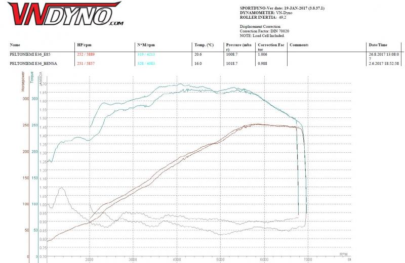

        Tulipas käväistyä penkissä näin lauantain iloksi kun vaihdoin samalla viinalle kun bensapumpun vaihdoin tulevaisuutta silmällä pitäen.
        Lopputulos oli jotakuinkin hieman erilainen kun olin odottanut. Mitään suuria tehomuutoksia en edes odottanut. Mutta oudoksutti toi miten vähän vaparissa oli viinan kanssa ennakolla väliäkoitettiin muuttaa ennakkoa huipputehon sekä huippuväännön kohdalle 23 ja 31:n asteen välille(27 oli lähtöennako) mutta ei ollut mitään vaikutusta. Logeista vielä tarkastelin että ennakko tosiaan vaihtui.
        Oman koneen osalta näyttäisi siltä että bensalla tuosta saa enenmmän voimaa kun viinalla.

          Mitä on sun moottorille tehty ?onko rajoitin 7000
          • Jarpeli
            • 510
            • vaasa
            #365
            Oli ennen 7000rpm mutta laskin kun eipä tuota kannattanu kierrättää sinne.
            Perus m54b30 sisuksilla stroukattu m52 ja nv imunokka pakonokkana ja 265 asteinen imunokka, peltisarja ja 3" putki ilman kattia. M50 imurarja.
            Taitaapi ruttuja olla liika vähän tuolle kun bensallakin sai käyttää 29 asteen ennakkoa nakuttamatta.

              Puristussuhde
              Onhanse varmaa turhan alhainen jos sulla on staattinen puristussuhde 9.8 ja tuo imunokka laskee sitä vielä lisää.

                      Joo ei niistä lisä puristuksista varmasti haittaa olisi.
                      Puristukset eivät kuitenkaan pelastaisi tuota yläpään ahtautta. Jollain ilvellää sinne täytyisi saada menemään ilmaa enemmän yläkierroksilla kun mitä tuolla m50 imusarjalla menee.
