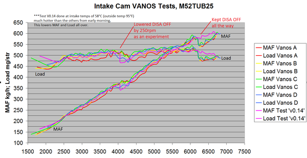

      Mistä voisi tällainen 6k rpm paikkeilla näkyvä notkahdus johtua ? m52b28tu kyseessä
      Edit: kiinnitetään tähän selvennystä: Supersprintin pakosarja ilman katteja kera supersprintin koko putkiston, ilmansuodatin on paremmin virtaava mallia paneeli. Vikakoodeja ei ole ollut, toki puolasta oli viimeksi jotain puhetta ettei ihan varmaa miten pelaavat, mutta voisiko tällainen johtua puolista?
      Käppyrän notkahdusasiaan palaten, noilla kierroksilla sulkeutuu disan läppä, johtuisiko notkahdus siitä, mitä jos tuon hoitaisi softalla pysymään auki hamaan tappiin? Pros and cons? :think:think
      edit: Ja tähän vielä liittyen netin syövereistä e46 328 vakio ja sitten m54b30 imusarjalla jossa disa pelaa ilmeiseti samallalailla, tutun näköinen notkahdus :think:

        Disa menee joo kiinni 6000 paikkeilla. Vakio koneella sitä ei ainakaan logeista huomaa meneekö se kiinni vai ei. Toki eri pakosarjoilla yms. voi ollakkin tommonen vaikutus :think Negatiivisia vaikutuksia sen muuttamisella ei ole.
        EDIT itseasiassa löysin toisenkin koneen käppyrät mihin on pakosarjat vaihdettu. Siinä sama notko, mutta disa kun oli pistetty ettei mene kiinni, niin notko oli kadonnu.
          Todennäköisesti tällä tiedolla yksi murhe vähemmän
