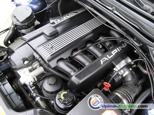

    Alpina B3s 3.3 moottorissa ilmoitetut lukemat ovat 305hp@6300rpm ja 362Nm@4800rpm. Vääntöhuippu on melkoisen paljon ylempänä kuin vakiossa M54B30 moottorissa mutta siitä huolimatta 325Nm löytyy jo 2500rpm. Tiedä sitten paljonko on markkinointia lukemissa.
    Jokatapauksessa voimaa on enemmän kuin perus 330i, joten jos Alpinan tekelettä apinois B30 moottoriin niin kuinkahan lähelle tuota 300hp pääsisi?
    108 Nm/ litra, että ihan uskottavat lukemat. Se että vääntöä ei ole niin paljon alhaalla kuin m54b30 koneessa johtunee taas ihan vaan siitä että tossa alpinan koneessa ei ole tuplavanosta, eikä muuttuvapituuksista imusarjaa. Pelkkä on/off imunokan vanos, eli vääntökäyrä muistuttaa enemmän m50tu/m52 koneita, kuin m54:sta.

      Ylläolevaan Alpinan imusarjaan hatarasti liittyen mitä imusarjaa suosittelette M54B30 kylkeen jos oletuksena on remmiahdin ja 0,5-0,6 ahdot?
      Vakio, M52 vai M50? Vakiossa epäilyttää DISA:n toiminta / ampuminen pihalle ja sen tulppaamalla taas menee hiukan idea muuttuvapituuksisesta imusarjasta. Hyllyssä olisi ainakin yksi M52 imari ja niihin löytyy valmiita muutosadaptereita, joilla saa vakion kaasuläpän paikalleen. Toisi samalla hiukan tilaa konehuoneeseen imupuolelle.

                      • Mar 2003
                      • 15410
                      • Ajamisen Iloa
                      #70
                      M52 imusarjaa ei ainakaan kannata asentaa mihinkään. Tämä on henkilökohtainen mielipide ja muut saa olla erimieltä.
                      PanuR jos löydät jostain tuollaisen Alpina imusarjan niin kiinnostaa.
                      Noita muuten pitäisi alkaa tekemään ehkä uudistuotantona. Ois loppupeleissä suht simppeli eli työläs muotti ja ei muutakun hiilikuitua ja pussiin.

                        #71
                        Ylättävän hyvin vääntää 345Nm max tehonkin kohdalla , ottaen huomioon , ettei kyseessä ole mikään kilpamoottori.
                        • TuoAntti
                          • 4178
                          #72
                          Kannattaisi verrata myös B3s ja normaalia B3 moottoria.
                          B3s on hieman suurempi iskutilavuus, päivitetyt nokat, 80mm kaasuläppä (normi B3 sama kuin esim e46 328i:ssä), suodatinkotelo erilainen, yms.
                          Imusarja on sama molemmissa versioissa. Näillä eväillä on saatu ainakin paperilla reilu 20hp/Nm lisää tuohon normi B3:een.
                          Sit tuo normaali e46 B3 vastaa aika lailla nokka-, yms viritettyä m52b28 joita tälläkin foorumilla esillä ollut, joista todellista saatu se vajaa 250hp. Alpinalla B3:ssa puoli litraa lisätilavuutta, niin tehot on 280hp.
