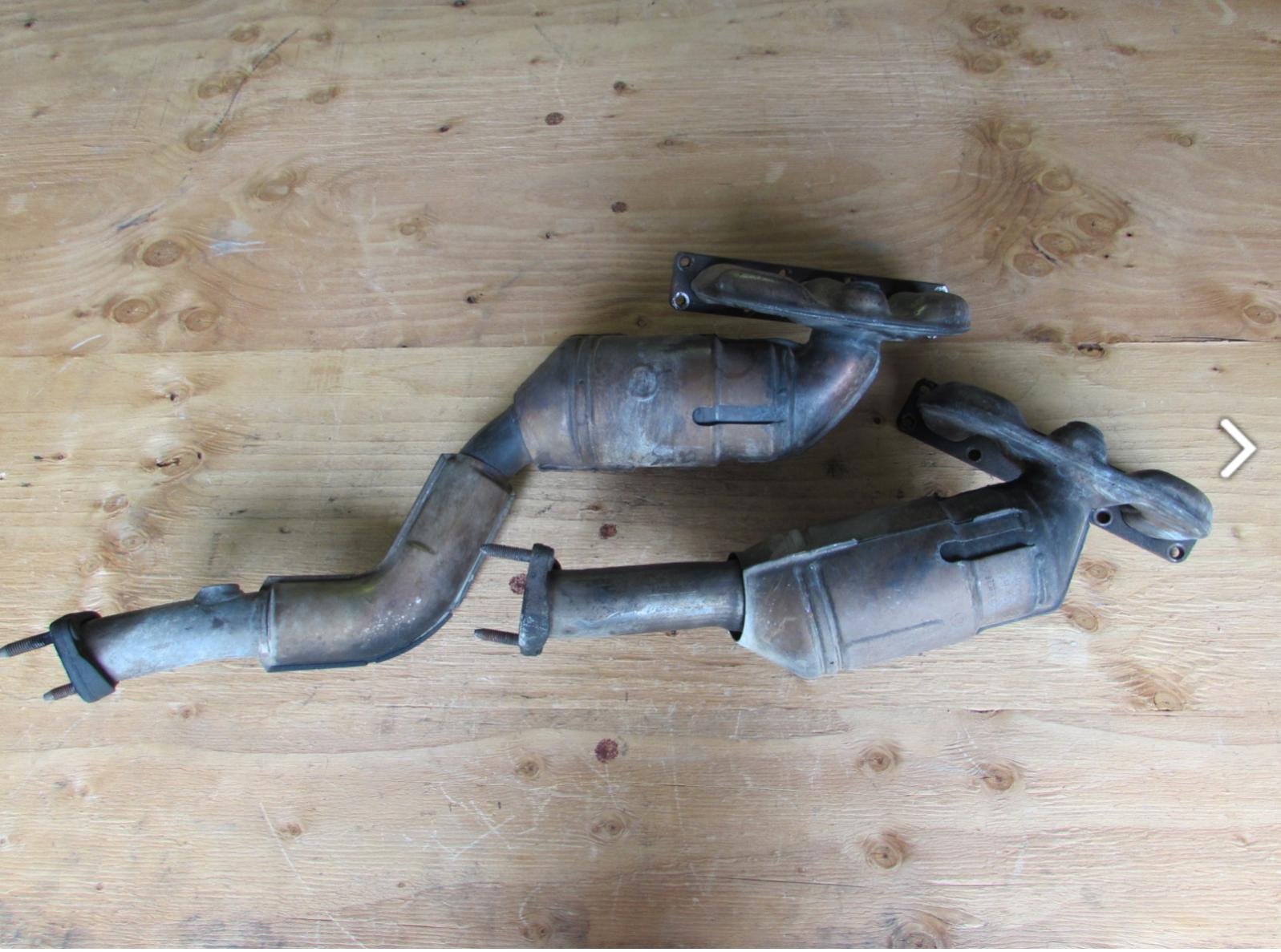

      Multa löytyy penkkilaput ennen ja jälkeen E46 325 kyljestä. Siinä 18hv lisää. 330 todennäköisesti enemmän. Googlatkaa nyt edes huvikseen, millaiset pakokaasujarrut siellä on tehtaan jäljiltä ... 330 kylkeen olen ne myös vaihtanut ja sekin piristyi melkoisesti. Sitä en koskaan penkittänyt, koska homma oli jo selvillä tuon 325 penkityksen jäljiltä.
      Ei tarvitse googlata, olen ollut mukana vaihtamassa. Ja ovat hirveät. Voi siinä 7-10hp tulla, omassani tuli ehkä 4-5hp, todella vaikea uskoa että tulis kolmelitraisessa 25hp vaikka siinä on mummon kahvikuppi enemmän tilavuutta ja vielä karmeammat imusarjat kuin M52. Tästä nyt on turha vääntää, oli mitä oli niin nuo pakosarjat on heti ensimmäisenä vaihtolistalla minustakin kuitenkin.

        Kenen tekemää pakosarjaa (+ katteja) m54 mottiin olette asentaneet, kun olette alkuperäistä pois vaihdellut ?
        Suosituksia hyvästä combosta ?

            Omassa on Supersprintin pakosarjat ja brittimallin (olikohan 328i?) katit. Ei halvin mutta ainakin asennus meni helposti.

              Juuri asentelin omaan eBayn sarjat ja auton keskelle myyntipalstalta löytyneet e90 335i katit BMW:n stansseilla / e-hyväksynnillä. Laippaliitokset korvasin samalla vbandeilla.
              Ykkösbankin sarjassa joutui molempien lambdojen paikkaa muokkaamaan sekä toisessa sarjassa kannen pään laippa oli kiero heti paketista otettuna ja vaati huomiota. Hintaansa nähden (parisataa Saksasta kotiin kannettuna) istuivat ihan hyvin. Jälkikäteen mietittynä laittaisin ehdottomasti Supersprintin sarjat jos lompakko vaan on samaa mieltä.

                Pakosarja on ihan sama kuka sen tekee , kunhan se on oikean pituinen ja mallinen.
                Ja jotta se pakosarja saadaan kunnolla toimimaan pitää nenuakin olla vähintään se 240 astetta 1mm-1mm, että saadaan riittävästi overlappia.
                M54 vakio pakosarja ei toimi sitten mitenkään , kuin tulppana , siksi jo ihan väärillä mitoilla oleva kiinan sarjakin lisää tehoa.
