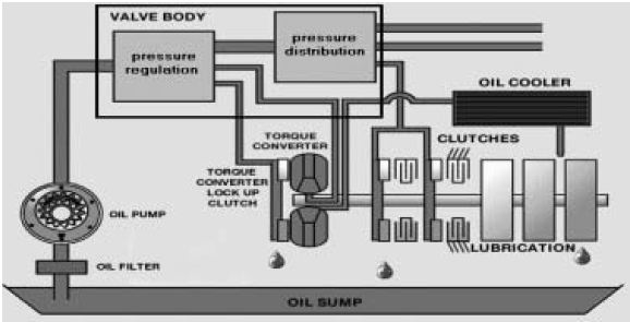

          Valaiskaapa minua vielä kuinka tuo öljynsuodatus näissä toimii kun äärikommentti on se että "yksi liikeelle lähtevä partikkeli tukkii magneettiventtiilit..."

            Tuo minuakin kiinnostaa, varsinkin kun BMW:n dokumenttien mukaan öljynsuodatus toimii noin kuin tuossa liitteen kuvassa. Rautasilppu lienee eri juttu, sehän voi mennä läpi suodattimesta.

              Juuri niin toimii kuin TJJ:n kuvassa on. Rautasilppu ei mene läpi suodattimesta, eikä sitä myöskään synny käytännössä muusta kuin hajonneesta laakerista, joko suoranaisesti tai välillisesti.

                    Jäähdyttimessä on PALJON pintaa johon lika pääsee kiinnittymään. Jokaisen vaakaputken reunat toimivat suodattimena kun öljy jäähtyy liikkuessaan ja putken reunalla oleva hitaampi virtaus pysäyttää partikkeleita.
                    Suodatin tuossa(kin) tapauksessa toimii poliisina sille että kierrossa olevaa mujua saadaan talteen pikkuhiljaa ja estetään kertahajoamisen aiheuttama ketjureaktio. Suodattimen suodatuskykyä kuvaa mikronimäärän lisäksi (tässä tapauksessa suodatusaste on jotain 6 ja 10 mikronin välillä) beta-arvo joka kertoo montako partikkelia tietystä määrästä pysähtyy suodattimeen testiolosuhteissa. Tämän suodattimen suodatusaste on ehkä beta800, jolloin 1 partikkeli 800:sta pääsee keskimäärin läpi ja 799 jää suodattimeen. Tämähän näyttää tähän asti hyvältä, mutta kun muistaa että tomaatin öljyssä, jonka puhtausaste noin 120 tkm ajetussa 530d:ssa on ISO4406 -/20/17, on siis jokaisessa 100 millilitrassa alle 5 mikronin partikkeleita 890 000 kpl ja alle 15 mikronin partikkeleitakin 100 000 kpl. Tällöin koko öljytilavuudessa on alle 15 mikronin partikkeleita noin kymmenen miljoonaa plus ne jotka ovat jo jääneet jäähdyttimeen (yli 10 milj.). Tämä öljy kun juoksee suodattimen läpi, suodatin ottaa jokaisella läpimenokerralla ison määrän partikkeleita kiinni mutta joka ikisellä läpimenokerralla myös 12 500 yksittäistä partikkelia pääsee pumpulle ja sitä kautta koko hydrauliohjaukseen.
                    Ja kaiken muun hyvän lisäksi uutta partikkelia irtoaa järjestelmästä jatkuvasti eli tuo 12500 kpl ei edes vähene vaan pikemminkin lisääntyy koko ajan.
