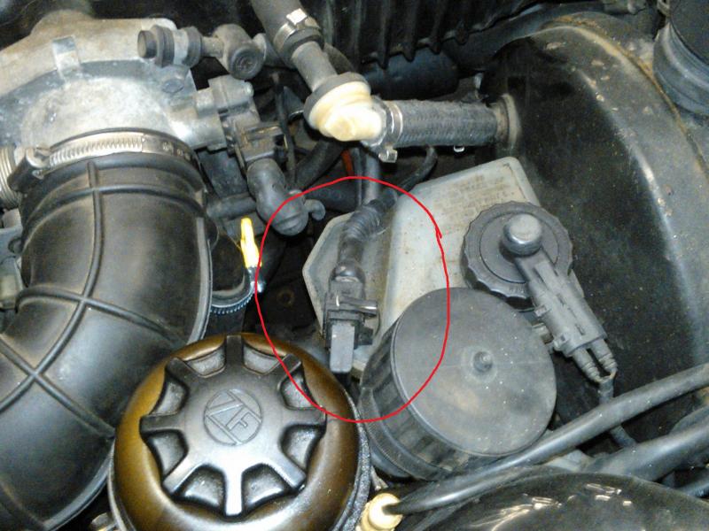

          #169
          Mikähän tuo mahtaa olla? Roikuskelee irrallaan tuolla imusarjan alla.
