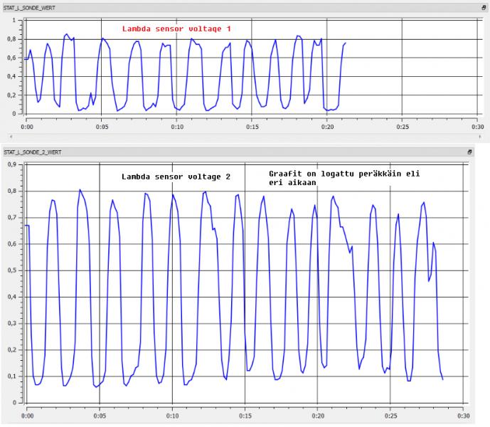

                      E46 323i 6/99, m52. Venttiilikopan tiiviste vuotaa selvästi, tyhjäkäynnillä pätkii välillä, misfirejä sylintereistä 1,2,3,5,6, koodeja kuitenkin ilmeisesti nollailtu vähän väliä. Vika-alttiit letkut on jo vaihdettu.
                      1. Eikö tämä nyt ole ilmeinen imuvuoto?
                      2. Kuvassa 1 dataa lambdoilta, onko tuo tyypillinen kuvio imuvuodolle vai voiko joku muukin aiheuttaa vastaavaa? Logattu tyhjäkäynnillä.

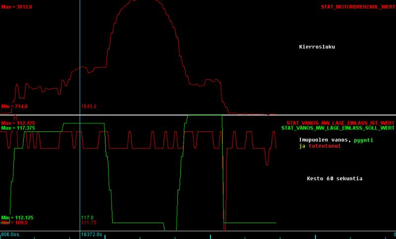

                      Tuplavanoksen imupuolelta dataa kuvassa 2. Pyynti kyllä vaihtelee tuossa pätkässä noin 112-117 mutta toteutunut on tuota yhtä pientä piikkiä (109) lukuunottamatta aika tarkkaan 111,5. Ilmeisesti käytin oikeita jobeja lukemiseen? Vanos ei tämän perusteella ilmeisesti toimi ainakaan imupuolellta. Huippukierrokset noin 3000, tyhjäkäynti noin 700.
                      Auto kävi pihassa muista syistä, lukaisin vain nämä nopeasti kun omistaja kertoi imuvuodosta ja epäili että vanoksessa olis jotain vikaa. En ole moottoreiden sielunelämään sen syvällisemmin tutustunut. Pitäiskö jatkossa tuon lambdalukeman rinnalle ottaa kierrosluku?

                        Jos haluat hieman nopeammin dataa, niin tsekkaa ecut joiden perässä lukee (serial). Esim. MS43 (Serial) - tuo ei käytä ediabasta vaan kirjoittaa/lukee suoraan sarjaporttiin. Yhdessä vastauksessa tulee monta arvoa ja toimii näin oleellisesti nopeammin kuin jobit yksi kerrallaan. Siellä tein muistaakseni jobit myös vanokselle.
                        Näyttäisi tosiaan, ettei vanos tosiaan toimi ollenkaan.
                        2. Vaikea sanoa varmasti mistä johtuu, ecu säätää adaptaatiot aika nopeasti kohdalleen jotta lambda-arvo olisi optimissa. Itse tekisin ehkä niin, että resetoisin adaptaatiot auto sammutettuna ja sitten laittaisin loggaukseen lambdaintegraattorit ja auto käyntiin. Integraattorihan kertoo paljonko ecu säätää ruiskutusta tietyllä ajanhetkellä. Näistä arvoista voi päätellä jo jotain bank1 ja bank2 kohdalla. Esim. Jos ecu lisää ruiskutusaikaa bank1:ssa, on mielestäni aika varmasti imuvuoto kysymyksessä siellä.
                        Itse etsin imuvuotoja niin, että laittaa tuon lambdan tai integraattorin näytölle ja brake cleaneria imupuolelle. Normaalisti integraattori menee ylös-alas sen mukaan mitä lambda näyttää. Jos integraattori menee miinukselle, eli ecu vähentää ruiskutusaikaa niin siinä kohtaa varma vuoto.
