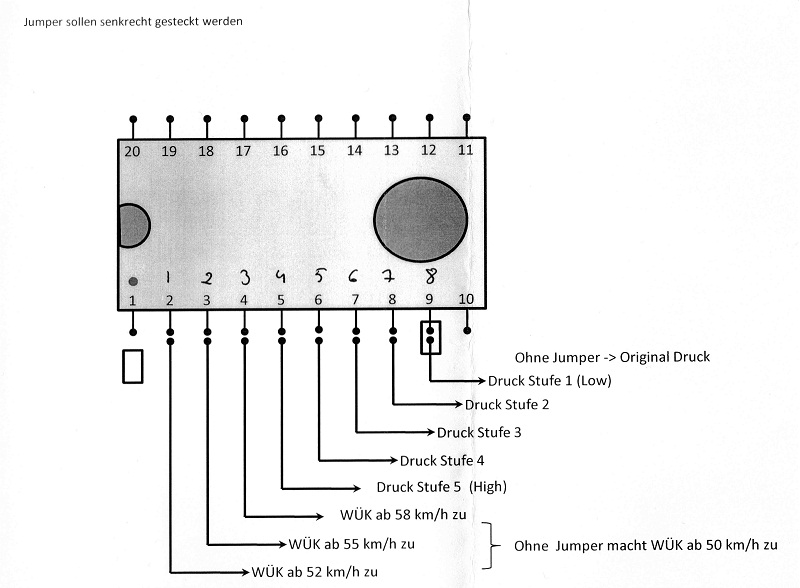

      Oheisessa kuvassa nuo jumpperikytkennät. Ylhäällä lukituksen painemuutos, ilman jumpperia vakiopaine (oletusarvo). Alhaalla lukituksen alkamisnopeus, kyseiset pinnit pitää oikosulkea, ei valmiita jumppereita.
      Oma yksikköni saapui maanantaina, nyt ollu eilisen päivän kiinni. Kyllä on mahtava muutos alkuperäiseen verrattuna!
      Tuohon modiin tullut päivitystä, mukana tullut lappunen on tuon liitteen mukainen ja jumpperit molemmille valinnoille valmiina. Paineen valintaan on vaihtoehtoja nyt 5kpl ja lukituksen aloitusnopeuden voi valita helposti jumpperilla.
      En oikein löytänyt enempää infoa noista valittavista paineista, mitä eroa niillä on vakioon verrattuna (Onko tuo modin Druck Stufe 1 kuinka paljon vakiota korkeampi paine)?
      Itse kuiten laitoin jumpperin heti suoraan tuohon Druck Stufe 5 (High) -pinneihin, oletuksena oli laitettu tuohon Druck Stufe 1 (Low) -pinneihin. Nopeusvalinnan jätin ilman jumpperia, eli tuo alin mahdollinen nopeus.
      Aika jämäkästi vaihtaa tuolla asetuksella, varsinkin kylmillä öljyillä ehkä jo hieman turhankin jämäkästi. Mikähän noista paineen asetuksista olisi paras vaihteiston/turbiinin keston kannalta, jos ei mukavuutta mietitä?

              Jos paineita nostaa, niin tiivisteet ja öljypumppu on entistä kovemmalla. Jos se ampuu jostain pakasta tiivisteen niin aski tulee välittömästi valmiiksi, öljypumppu tuskin leviää.
              Ellei ole jotain järisyttävää tehty, ei mun mielestä suuriin paineenkorotuksiin pitäis olla tarvetta. :think Enemmän nuo jysähtävät vaihdot askia rasittaa.

                    Sain vihdoinkin Eduardilta vastauksen kysymyksiini noista painesta:
                    Druck Stufe 1 (Low) on noin 20% korkeampi kuin alkuperäinen paine.
                    Tasot 2-5 menee sitten: 40%, 60%, 80% ja 100%, nämä siis verrattuna alkuperäiseen paineeseen.
                    Vastaus kysymykseen, mikä noista arvoista olisi turvallisin vaihteistolle/turbiinille oli: Kasvata lukituspainetta niin kauan, että turbiini ei enää luista.
                    Alkuperäisen paineen pitäisi siis riittää, jos pumppu kunnossa:
                    "If your pump is ok, then should the VCCR not slip in originalpresure.
                    If the pump is already worn out. Can compensate by jumper."
                    Paine oli asetettu Saksan päässä valmiiksi tuohon +20% kohdalle, joten vaihdoin vielä eilen omani jumpperoinnin takaisin siihen.
                    Nyt ajettu aamulla työmatka ja huomattavasti pehmeämmin vaihtoi. Voisihan tuota alkuperäistä painettakin vielä kokeilla.
                    Jos asiaa PK-seudulle tulee, niin voisihan tuo koeajokin onnistua

                      Missäs kohtaa olette pitänyt tuota lukituksen kytkeysymisnopeutta?
                      • Alfonzo
                        • Sep 2012
                        • 55
                        • Kanta-Häme
                        #56
                        Nopeusvalinnan jätin ilman jumpperia, eli jokseenkin 50km/h.

                          #57
                          Kokeilitko alkuperäisellä paineella miten kävi?
