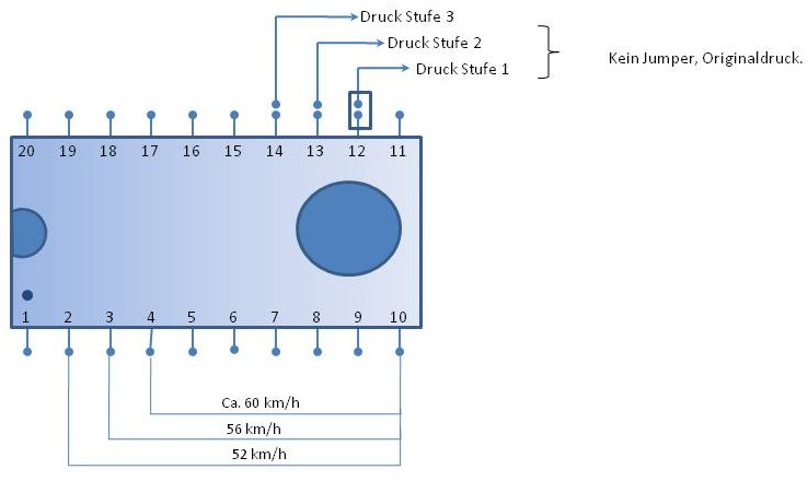

        Tuo jumpperilla tehtävä paineiden nosto muuttaa ainoastaan 4 vaihteen lukitusastetta. Vakiona lukitus 4 vaihteella on n. 60%, vasta 5 vaihteella 100% lukitus. Vakion lisäksi jumpperilla voi 3:lla eri pykälällä nostaa 4 vaihteen lukitusta, reiluin nosto on tietenkin 100% lukitus jo 4 vaihteella.
        Onko sulla olemassa valmista ohjetta näiden jumpperiasetusten kanssa pelaamiseen? Nyt on modi ollut pari päivää kiinni ja mielellään kokeilisin omassa 240t ajetussa vaihteistossa muitakin asetuksia kuin tuo vakio. Itse en saanut mitään ohjeita boksin mukana kun palasi Eduardilta. Jostain olin lukevinani että myös tuohon alimpaan lukitusnopeuteen voisi vaikuttaa jumppereilla?

                Laitoin tänään tuo modatun boksin autooni. Testaillessa laatikko kytkee S:n D:n lisäksi(S D) n 60 km/h vauhdissa. Kuuluuko sen toimia noin? D-tilaan sitten alemmissa ja noin 100km/h vauhdissa.
                Ja oliko noista jumppereista kenellä ohjettä miten ne tulisi olla? Itsellä modaajan asetukset käytössä.

                  #38
                  Oheisessa kuvassa nuo jumpperikytkennät. Ylhäällä lukituksen painemuutos, ilman jumpperia vakiopaine (oletusarvo). Alhaalla lukituksen alkamisnopeus, kyseiset pinnit pitää oikosulkea, ei valmiita jumppereita.

                    Voisiko joku Saksaa osaava tulkata noilta sivuilta noita säätöjä? Itsellä kun on pelkästään Korkeajännitys saksa oppimäärä ko kielestä.
