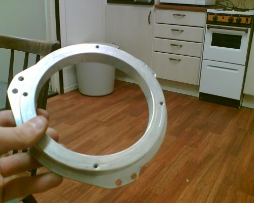

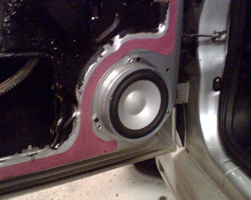

          pikkuvinkki..
          tein kaverin kanssa tollasen ja ovi = kotelo..
          sitten vaimentamaan ja ei resonoi.. pulttasin ton korokkeen kiinni suoraan oveen..

            Originally posted by Dae_ View Post
            pikkuvinkki..
            Noi ei taida olla kuitenkaan E46 etuovissa? Mistä materiaalista teit asennusrenkaat? Mitkäs elementit noi on?

              #51
              no ei oo e46.. toi on astran ovi..
              ja "työkalu alumiinista" noi on tehty..
              infinityn kappa perfect midit ..
