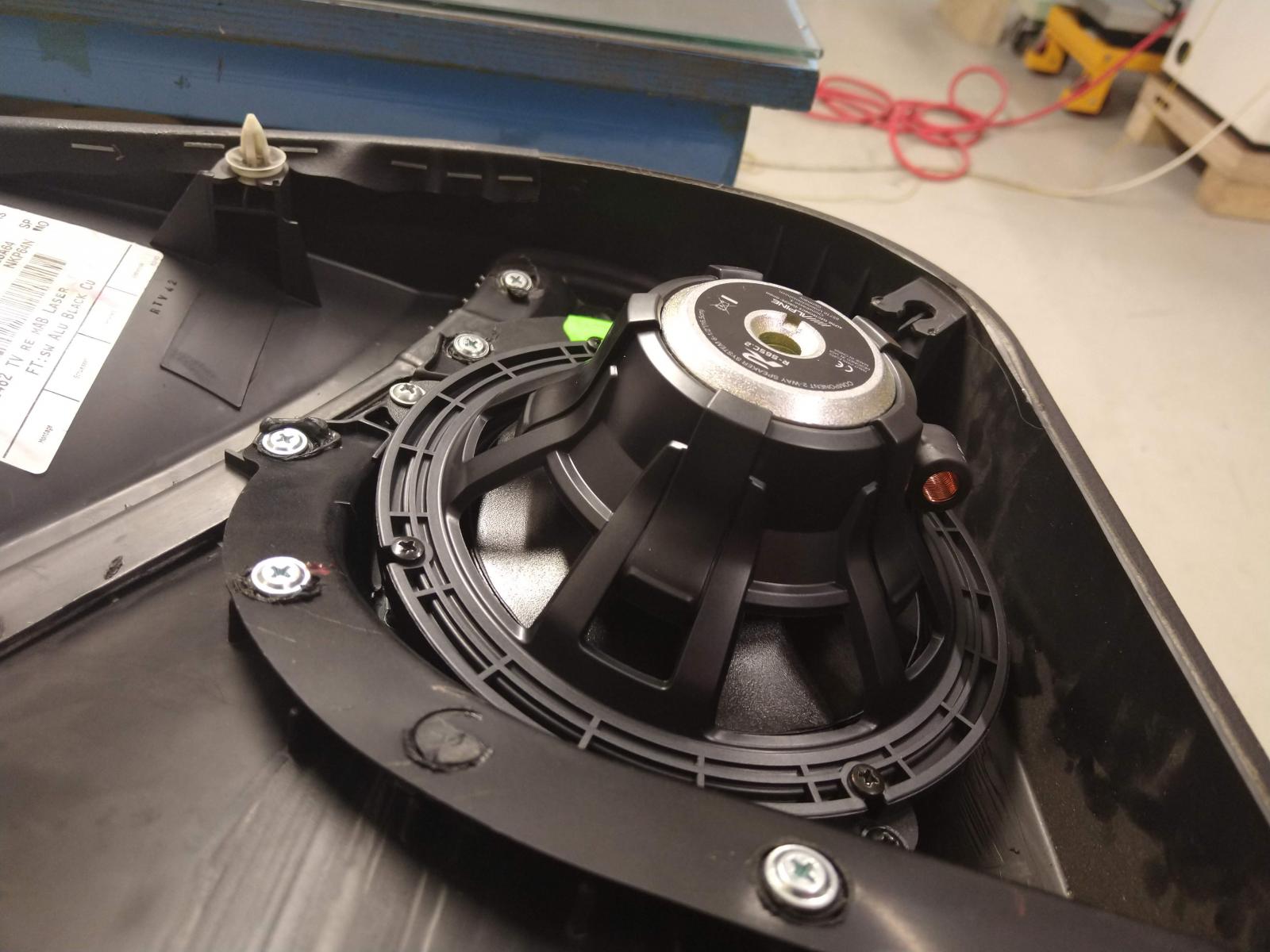

                        #641
                        e46 avo 2004 mid asennusongelma
                        Myyjä sanoi että heittämällä menee paikalleen.. Oonkohan nyt asennuksessa unohtanut jotain...
                        Laitoin soviterenkaan paikoilleen ja kaiutin kiinni .. ei ole paljosta kiinni mutta ovipahvi ei mene paikoilleen.
