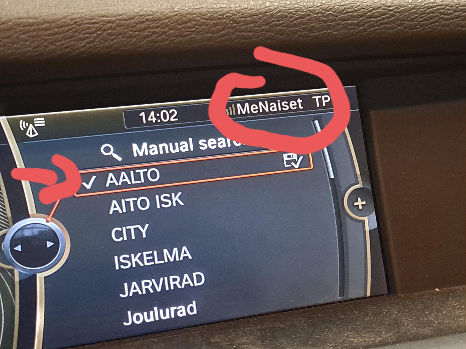

            Radiokanavien nimien päivittäminen
            Autona F25 ja ongelmana radiokanavien nimet mitkä eivät ymmärrä päivittyä kanavalistaukseen.
            Ilmeisesti sen jälkeen kun kanava on yhden kerran tullut listalle radio poiminut RDS tunnisteen eikä päivitellyt enää sen jälkeen. Yritin etsiskellä valikoista jotakin "update" toimintoa, mutta ei tunnu löytyvän. Ei varmaan iso vika kun vain hoksaisi mitä tehdä .
