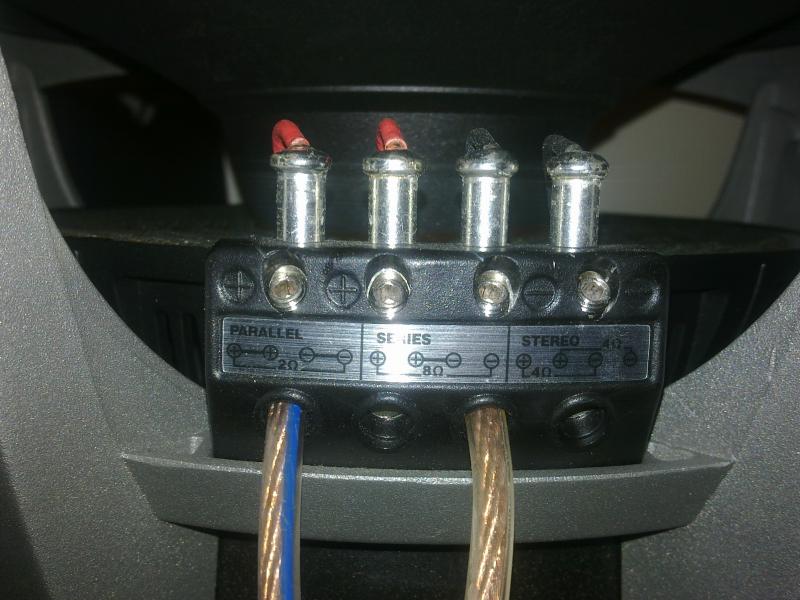

                  tuli hommattua tuollanen hertzin hx300D 2x4ohm puhekeloilla oleva subikka ja olis tarkotus laittaa 4ohmiin siksi aikaa että saan hommattua toisenkin samanlaisen subbarin.
                  vahvistimena formulax 1500 joka pukkaa 4ohm 600rms.
                  mutta miten tuon laittais? kuvassa näkyy kyllä ohje mutta eikös sillon pelitä vaan toinen puhekela ja sekään ei ole hyvä.
                  onko oikea tapa laittaa vielä noista paikoista missä ei ole johtoja niin vielä +ja- vahvistimen toiseen kanavaan?

                    Jos sulla on subbari missä on kaksi 4ohm kelaa niin molempia keloja et saa käyttöön niin että kuormaksi tulisi 4ohm. Toi vahvistinhan kestää 1ohmin kuormaa joten kytket molemmat subbarit sitten kun toisen saat niin että tulee 2ohm/subbari ja ne sitten rinnakkain vahvistimelle, jolloin saadaan kokonaiskuormaksi 1ohm ja vahvistimesta kaikki teho pihalle.

                      ymmärtääkseni tuota ei saa kuin 2ohmiin rinnan kytkemällä.
                      ainakin tarkoitus olis laittaa kummatkin subit 2ohmiin kun jatkuva kesto on 600w ja vahvari pukkais 2ohm1050/2=525w niin ainakin kestää ja laatu pysyy parempana.
                      mutta mitä tapahtuu jos vetää kummastakin 4ohmin kelasta piuhat erillään kumpaankin kanavaan?

                        Siinä vahvistimessa ei ole kuin yksi kanava, mutta sille yhdelle kanavalle on 2x+ ja 2x- liittimet. Eli jos vedät kummastakin 4ohmin kelasta erikseen piuhat omiin liittimiin, näkee vahvistin subin 2ohmin kuormana. Jos haluat kytkeä 2 subia 2ohmiin, niin ei auta kuin ostaa sellaiset joissa on joko yksi 4ohmin kela tai 2x2ohmin keloja. Suosittelen, että kytket sen nyt vaan rinnan 2ohmiin ja ostat toisen samanlaisen subin ja kytket molemmat rinnan = 1ohm. Ei näissä nykyajan vahvistimissa NIIIN paljon se laatu huonone käytettäessä 1ohmin kytkentää. Säädät vaan oikein niin homma toimii ja muista huolehtia riittävästä virransaamisesta.

                          kaikkea sitä oppii ku vanhemmaks vaan elää helposti kyllä luulis 2kanavaiseksi kun kerran 4 liitintä löytyy. eli sitten ku on 2kpl subeja niin kytken rinnan 2ohm ja kummastakin subbarista normaalisti piuhat vahvistimen plussiin ja miinuksiin niin menee 1ohmiin?
