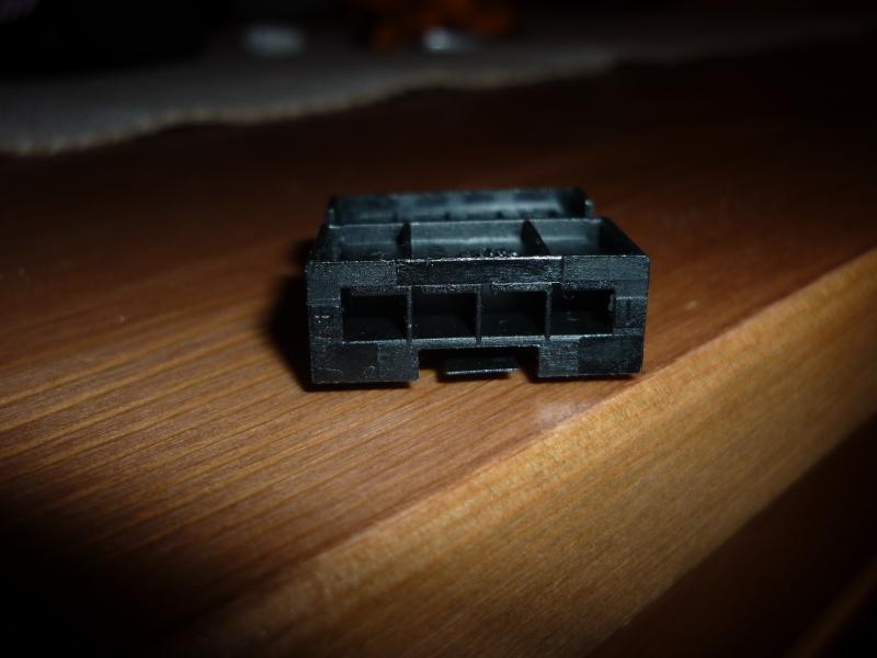

          Moi olen tässä asentelemassa E60 Ipod retrofit kittiä. Kysymys olis seuraavanlainen eli tuleeko kyseiseen liittimeen kytkeä virtajohdot Ruskea ja Punainen mitenkä? Ruskeat vierekkäin ja Punaiset vierekkäin vai ru/pu/ru/pu
          Kuva liittimestä
          Kiitos
          Tuomas
