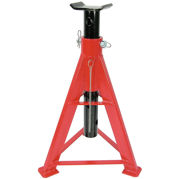

                Noista pukeista puuttuu kokonaan ristiin linjautuvat yhdysputket jalkojen väliltä, ei tuommoiset voi kestää edes aikuisen miehen painoa.
                Esimerkiksi tässä.
                https://www.ikh.fi/fi/autopukki-16ton-580-1000mm-t0651
                  • 10954
                  #128
                  Ei 0.75mm voi tehdä mitään pukkeja. Tuon paksuista käytetään autojen pinta pelleissä.. Tuossa ei kyllä mitkään jalkojen väliset tuetkaan auta, jos materiaali on noin ohutta. Noissa kun ei varmasti käytetä mitään kalliita suurlujuus teräksiä, niin tuollainen ei tule kestämään.

                    Kyllä se ohutkin materiaali kestää yllättävän paljon kun on profiili kunnossa ja ristiin tuettu ettei pääse muljahtamaan. Jokunen sata kiloa autoa (tai vaikka tuhat kiloa jos oikein sattuu olemaan kenollaan) ei kovin suuri massa ole
                    Tosin noissa halpiskamoissa lienee toivomisen varaa monessakin suhteessa..

                      Turhan ohuessa materiaalissa on vaan se vika, että vaikka se optimitilanteessa kestääkin, niin sopiva lommo profiilissa tai vähän odottamattoman suuntainen voi kaataa koko korttitalon.
                        Kuten sanoin niin esim. erikoisteräksestä varmasti pystyisi tekemään ohuestakin materiaalista kestävät, mutta noissa varmasti käytetään jotain mahdollisimman halpaa materiaalia. Motonetistä saa esim. 2kpl 2tn pukkeja hintaa 16,90€. Tässä hinnassa mukana verot, kuljetuskustannukset ym. Materiaaliin ei liene montaa euroa käytetty.
