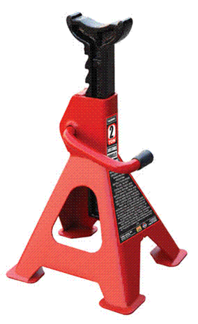

        Videolla 5t pukki petti 25t kuormalla, mikä on ongelma ?

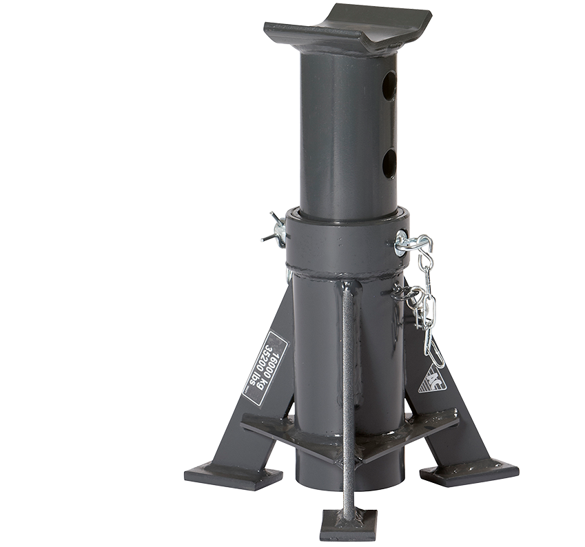

                    Nyt pitää vähän tarttua tähän. Teräs on aina "sekoitemetallia", eli seostettua rautaa. Pukki on selkeästi hitsattu kasaan. Juotossaumaan ei yleensä jää palkoa. Kuinka edes juotetaan roiskimalla? Kuten moneen kertaan on todettu, videolla viiden tonnin pukki (joka muuten ei ole bilteman mallli, vaan joku muu) pettää 25 tonnin kuormalla. Ei kuulosta pahalta. Nostovälineissä käytetään tyypillisesti varmuuskerrointa 4. En meinaa, että kaikki halpistuotteet on hyviä ja esimerkiksi videolla olevat tunkit eivät juuri vakuuta. Ostan myös mielelläni itse laadukkaita työkaluja ja nautin hyvin tehdyistä asioista ihan itsessäänkin. Silti on typeryyttä väittää, että kaikki muu paitsi markkinoiden paras ja kallein olisi täyttä paskaa ja mollata sitä tuulesta temmatuilla argumenteilla. Useimmilla meistä budjetti on rajallinen, jolloin jokainen hankinta on valinta ja kompromissi. Terästuotteissa hitsauksen laatua ja ja materiaalivahvuutta pystyy suhteellisen hyvin arvioimaan päältä päin. Tietysti on hyvä tiedostaa, että teräslaatujen välillä on eroja.
                    Nuo bilteman pukit ovat käytettyjä ja koeteltuja, mutta jokainen saa vapaasti valita pukit, jotka itseä miellyttävät. Tässä pari varmasti riittävän lujaa vaihtoehtoa:
                    Valitettavasti eivät ole ruostumatonta terästä. Sitä ei yleensä käytetä muuten kuin jatkuvassa kosteusrasituksessa oleviin rakenteisin, koska se on kalliimpaa ja vähemmän lujaa, mutta lähin metallipaja varmasti tekee kyllä tilauksen mukaan rosteripukit. Sanottuani, että jokainen tekee oman valintansa, niin välttäisin kuitenkin niitä pukkeja, joissa on valettu varsi ja pikalukollinen jalusta, koska pikalukon rakenne on piilossa ja lähtökohtaisesti epäedullinen ja valuosissa voi olla huokosia ja halkeamia, joita on mahdotonta havaita silmällä. Hajotessaan valuosa myös yleensä menee hetkessä ilman ennakkovaroitusta siinä missä teräsoasa tyypillisesti murtuu hieman hitaammin taipumalla. Toinen vältettävä rakenne on se, kasaanmenevä, jossa jalat ovat saranoidut linkut. Se sietää erittäin huonosti yhtään epätasaisempaa alustaa, tai sivusuuntaista kuormaa.
                      Tästä ajattelin itsekin mainita. Kaverilla oli pettänyt juurikin tällainen kasaanmenevä "niittiliitoksilla" oleva pukki. Onneksi oli ollut vain sormet renkaan ja kaaren välissä .

                        Joo 25tn/pukki ei riitä normaali auton alle (5tn pukki petti 25tn kohdalla). Kaikkien muidenkin valmistajien pukit hajoaa kun käytössä on tuollainen prässi, vai meinasitko ettei henkilöautolle tarkoitettu pukki tuolla hajoa, oli ne kuinka hyvin vaan tehty?

                              Kerrohan miksi ei kestäisi neljä pukkia noita sun kaikkia autoja? Nuo autot painaa yhteensä jotain ~20tn. Jos ne 3tn pukit kestää 5 krt ilmoitetun painon eli 15tn*4=60tn, niin kestää. Ei nyt tässä takerretua epäolennaisiin, eli siihen ettei niitä nyt saisi mitenkään pinottua päällekkäin jne. Tuollainen kolmen varmuuskerroin olisi vielä ihan hyvä.
                              En kyllä ymmärrä miten pukki joka kesti testissä 25tn (tuo testissä ollut 5tn pukki), ei muka olisi riittävän kestävä? Ei sen yhden pukin päälle saa auton painosta kuin noin puolet, jos koko auton nostat pukeille, niin sitten alla on se neljä pukkia, jolloin yhteen pukkiin kohdistuu ~500kg. Harva normi henkilöauto painaa yli 2tn tyhjänä. Neljä tuollaista 2tn painavan auton alla ja varmuuskerroin on 50. Ellei tuo riitä, niin ei lie kannata ikinä mennä yhdenkään autonosturin alle, ei ole varmuuskertoimet edes samalla hehtaarilla..
                              Enemmän olisin huolissani siitä alustasta millä sitä autoa nostellaan. Auto voi tipahtaa aika helpostikkin pukkien päältä tai pukit kaatuu, jos sitä autoa sopivasti tönäistään. Varsinkin jos alustana on mikään muu kuin täysin vaaterissa oleva lattiavalu.

                                Huvittaa seurata speksailua pukkien kestävyydestä.
                                Näyttäkää yksikin tapaus jossa pukki on pettänyt henkilöauton alla, ilman että sitä on käytetty väärin?
                                Pukkia ja tunkkia voi käyttää monella tavalla väärin, mutta tuolleen niitä ei rikki saa henkilöauton tuennoissa kuten tuossa videolla.
                                Ennemmin kiinnittäisin huomiota tunkin sivuttaiseen tukevuuteen ja suorassa pysymiseen, kuin siihen paljonko vaaditaan voimaa että menee rikki. Joskus, esim. noissa alustahommissa joutuu aika lailla riuhtomaan ja nitkuttamaan, yms., niin semmoinen pukki on hyvä mikä seisoo tukevasti(jalat leveällä ja ei suurempia välyksiä suuntaan tai toiseen).
                                Edit. Joskus vuosia sitten erehdyksissä tuon malliset pukit ostin ja nyt jättäisin väliin. Tuommoinen malli on paljon huonompi pysymään pystyssä, kuin vaikkapa perinteinen kolmijalka. Ainakin nuo omat on niin kapealla alaosalla ja väljillä osilla että joutuu olemaan tarkkana noiden kanssa. On mulla perinteinen kolmijalkamallikin, mutta käytettävyys, esim. yhdellä kädellä noissa rimpuloissa on parempi.
