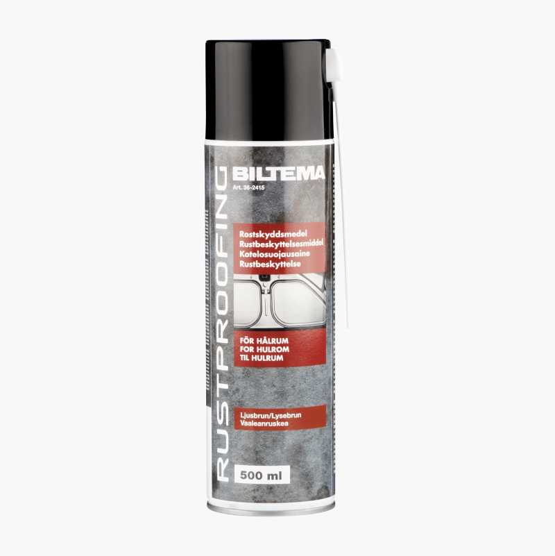

                        Mikä olisi hyvä kotelosuoja-aine kromipuskurien sisäpinnoille? Hakusessa siis vahamaiseksi kovettuva tavara, joka ei sottaa käsiä puskureita käsitellessä.
                        BMW E30 - Hitsaamisen iloa
                        E30 Armo "330i"
                        • Tzeimi
                          • Nov 2004
                          • 2070
                          • Banshee - Jyväskylä
                          #612
                          Käviskö tämmönen:
                          https://eshop.wurth.fi/Kategoriat/Al...gid/fi/FI/EUR/
                          & 02 tulpo saniteetti dyno
                          • Skarpa
                            • Oct 2007
                            • 3434
                            • Kotka
                            #613
                            Tämä lienee lähempänä sitä mitä haen. On saanut ihan hyviä arvioita:
                            https://www.biltema.fi/autonhoito/au...ine-2000017145
