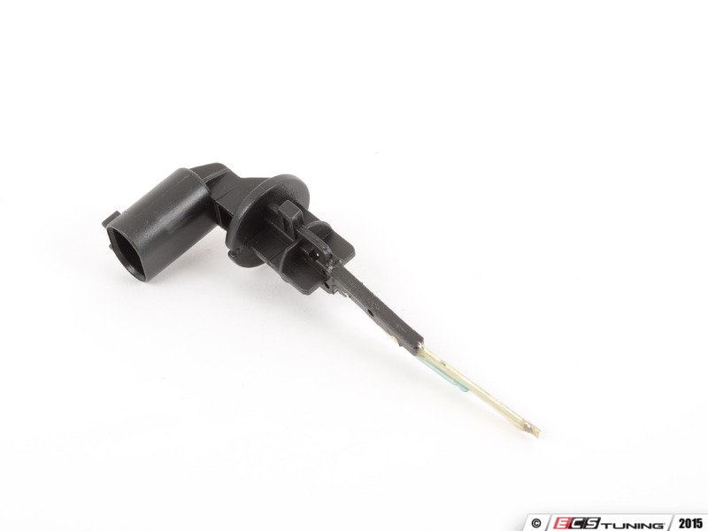

                            Toimiiko tasoanturit samalla periaattella yleisesti, vai onko jotain eroavaisuuksia automerkkien kesken?
                            En tiedä, enkä voi nyt tarkistaa. Mutta järkeenpäypää olisi, että kun kelluke/magneetti laskee, niin piiri aukeaa (sama jos johto poikki tai liitin auki---> ilmoitus tulee tai merkkivalo loimottaa). Onko BMW:ssä näin?
                            Entäpä mersussa? Vaikka w211 korimallissa, joissa on tuon näköinen anturi? Että toimiiko tuo varmasti samalla tavalla bmw:ssa, kunhan vaan saa liittimet/johdot naitettua yhteen.
                            Mersun anturi:
                            Ja bemarin jonka tilalle tulisi tuo yllä oleva:

                              ei toimi ihan noin. Ei siellä mitään kelluketta ole sisällä. Todennäköisesti kyseessä on kapasitiivinen anturi, joka perustuu magneettikentän muutokseen, ja sitten tulee kysymys, että onko siinä anturissa vain joku rajataso josta tulee hälytys (esim vaikka E38:n anturi) vai onko jatkuva mittaus (kuten esim E90, jossa näet öljytason mittaristosta). Sitten tulee signaalierot ja niiden tulkintaerot softassa, joihin en osaa ottaa mitään kantaa.
                              Lyhyesti: voi olla, että toimivat ristiin, mutta itse en jaksaisi kikkailla vaan ostaisin ihan oikean osan.
                                Kelluke on tuon ulkopuolella ja kellukkeessa on magneetti. Näkee tuosta anturista, ettei ole kosketuksissa nesteeseen vaan omassa putkilossaan jonka ympärillä se kelluke/neste, kun ei ole tiivistettä.
                                Tarviis vaan tietää onko nesteen pinta alhaalla= sama tulema molemmilta antureilta. :think
                                Edit. Tuossa yhden bmw:n paisarin pohja leikattu auki, niin näet mikä periaate noissa.
