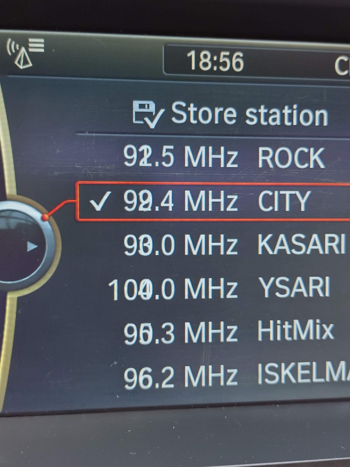

          Tietääkö joku mikä asetus on pielessä kun radiokanavien taajuudessa numerot näkyvät päällekkäin ja listaa ei pääse ylös asti vaan saattaa ylöspäin selatessa tiputtaa takaisin alaspäin? Bimmer code on käytössä, mutta en tiedä mitä asetusta expert puolelta pitäisi muuttaa.
