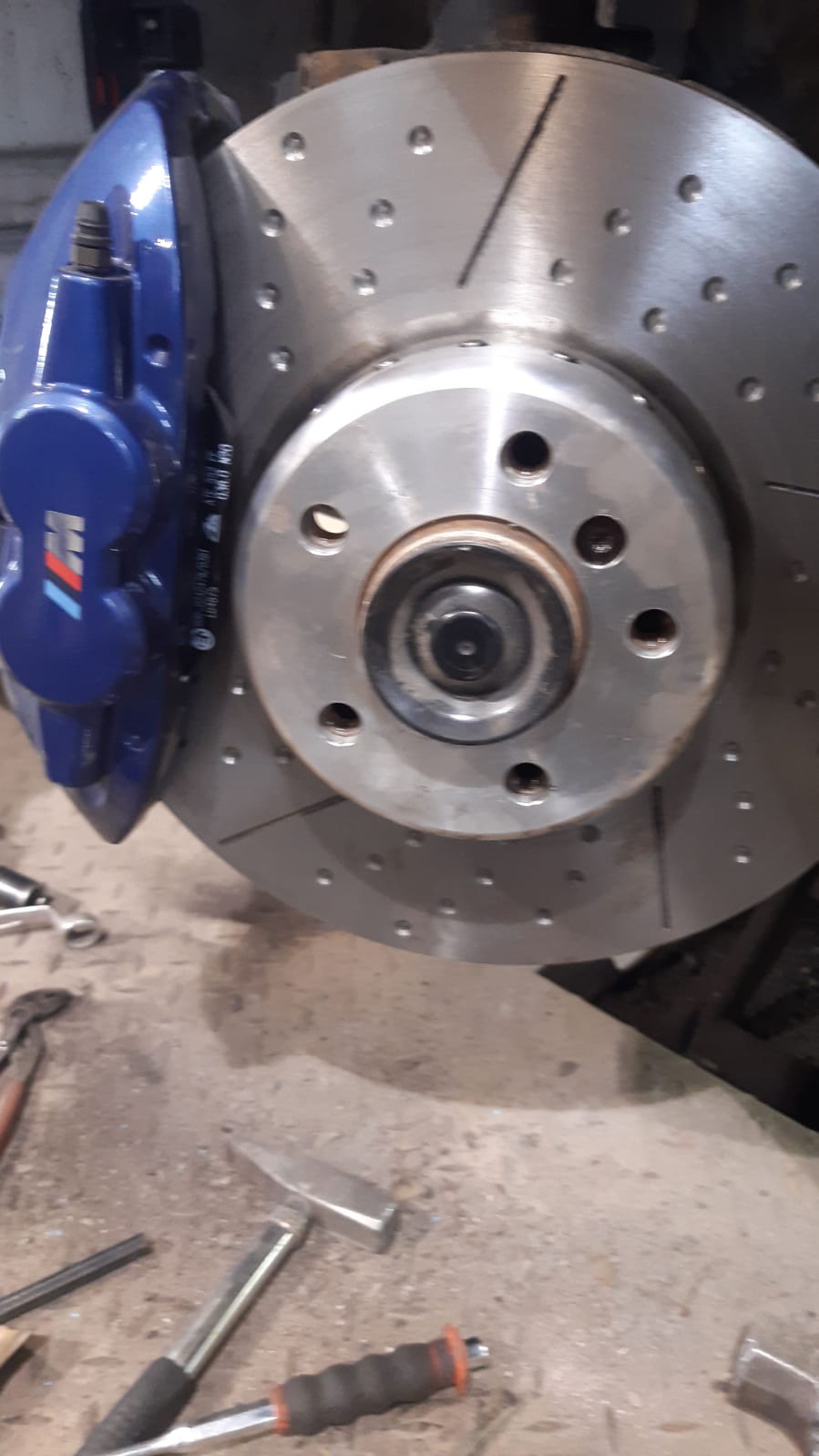

    Originally posted by Rale View Post

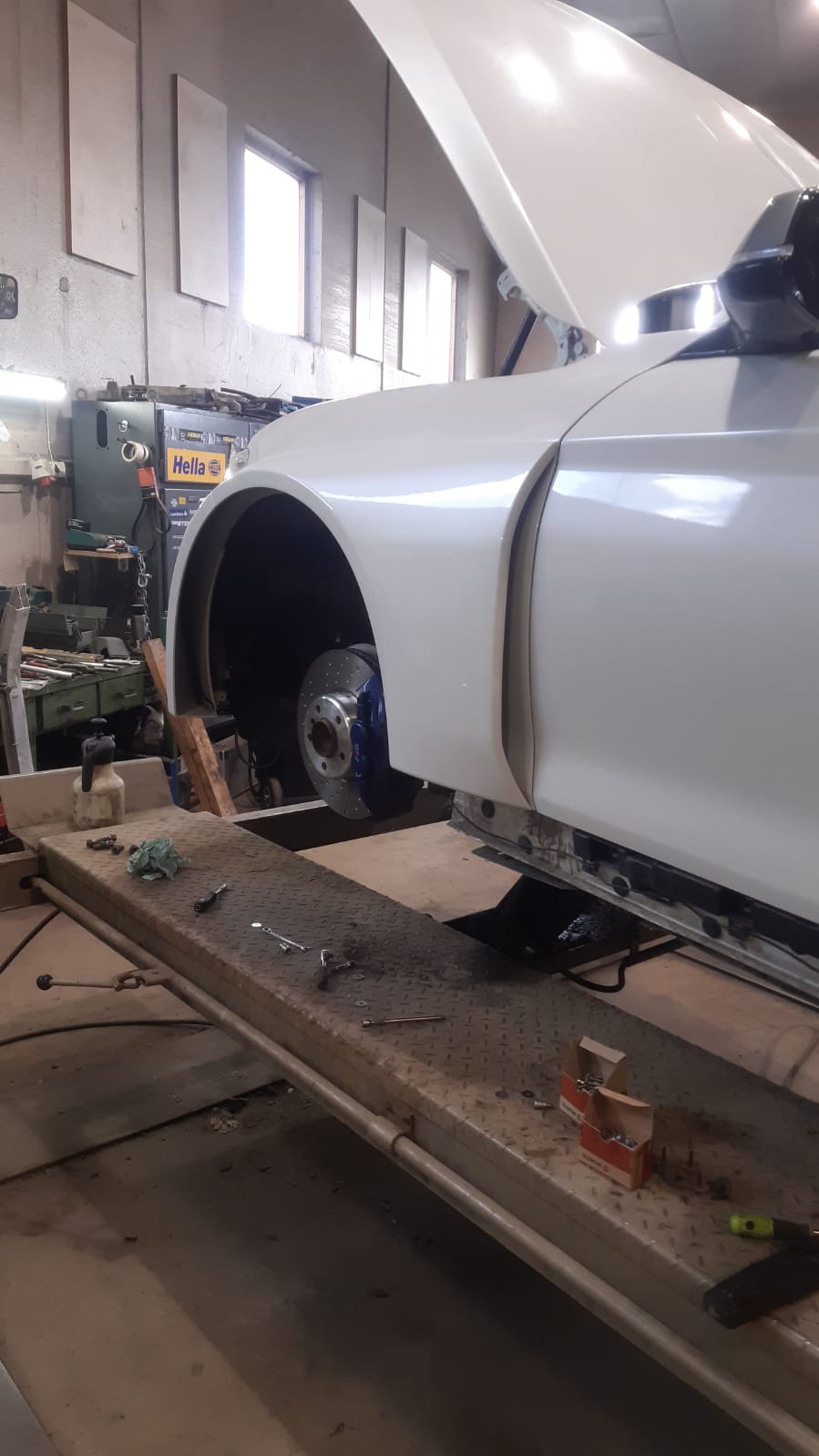

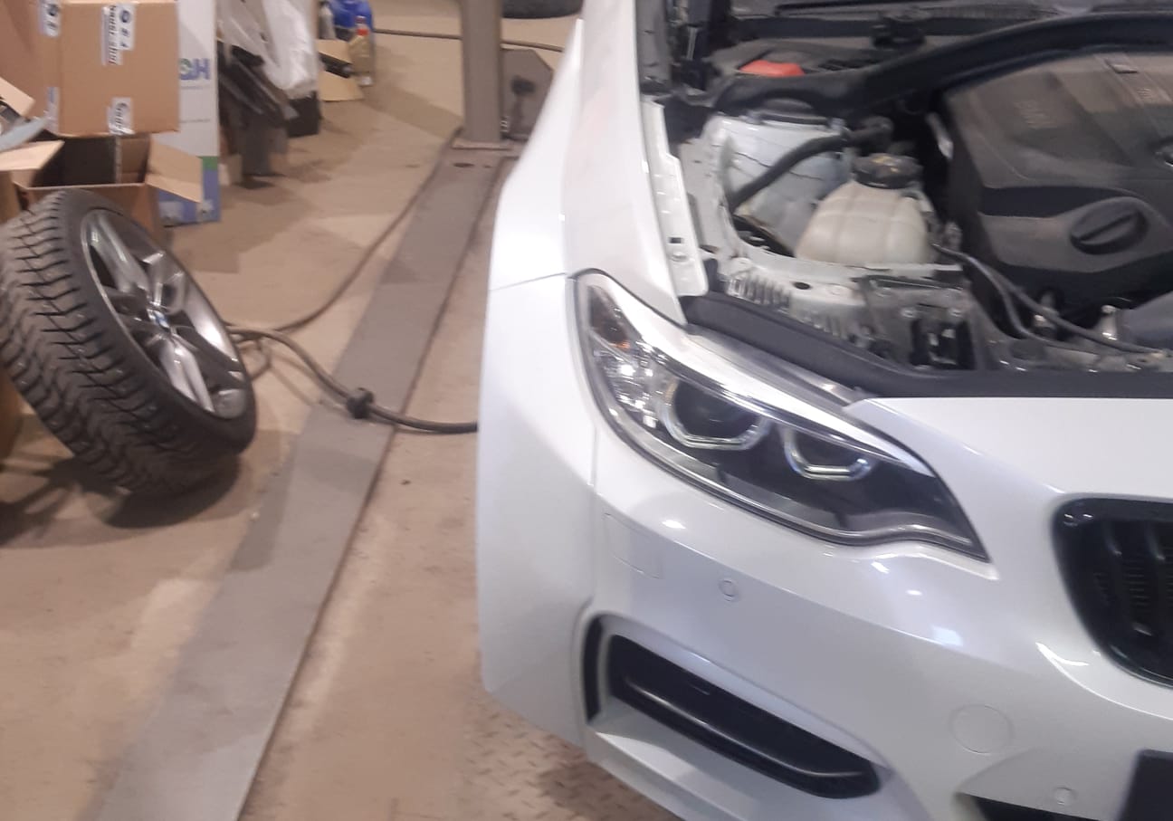

    Alkoi ahdistaa tuo 235i kapeus.
    Lääke löytyy OEM Motorsport sarjasta.
    Nyt saa jo kunnon vanteet alle, ja kumit sen mukaan.
    Edistyy.
    Jarruihin myös upgrade.
      Edistyy.
      Noniin
      Aika hurjasti saa edessäkin silpoa vakio lokareita ja puskuria, askarrella kiinnikkeitä jne.

        Originally posted by ///THe View Post
        Noniin
        Edessä ei puskuria muistaakseni tarvinnut pahemmin silpoa. Taakse verrattuna

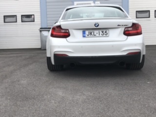

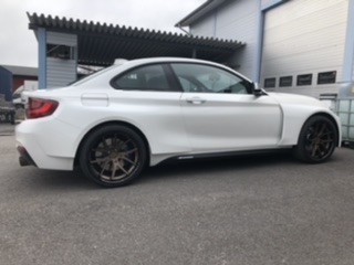

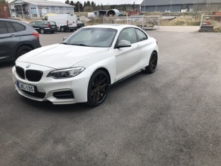

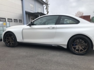

                  Auto alkaa olemaan valmis.
                  Eteen pitää kumit vaihtaa 245/30x20 kokoisiksi nykyisten 255 leveiden tilalle. Muutoin ei mahdu kääntymään ääriasentoihin vakio koteloissa raapimatta. Tai sitten muokataan vielä koteloita.
                  Edessä nyt 9x20 et -5 ja takana 10,5x20 et 18
                  Ovet ja luukut pitäisi myllyttää vielä.
                  Taka spoileri tulee vaihtumaan myös. Ja eteen joku lippa. En aio madaltaa kyllä enempää, jotta voi päästellä huoletta.
                  Helmoihin täytyy 3D tulostaa vielä palat. Täytyy katsoa minkä tyyliset tekee.
                  Aikaa on runsaasti ajokortin puutteen vuoksi
                  Kuvien laatu jäi köpöksi?
                        Muuten jees, helmatarrat pois kun maavara näyttää korkealta ja 5cm matalammaksi koko kärry.

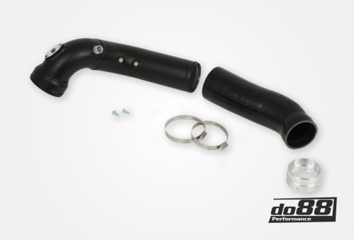

                            Ruottista, esim DO88. Laitoin tämän:
                            BMW 1-Sarja F20 F21Vuosi mallit: 2010-2018Moottori: M135i, M135iXBMW 2-Sarja F22 F23Vuosi mallit: 20...
                            Ihan sama se on nelariin ja takatuuppariin.

                              No juttujen mukaan takatuupparin charge pipe ei käy nelariin sitten mitenkään. Eikös JHe kaupannut myös joku aika sitten takavedon putkea mikä ei nelariin sopinut..

                                Kauppasin. Kaveri tilasi omaan autoonsa epähuomiossa RWD-mallin, eikä saanut sopimaan. Vakio-osalla on sama varaosanumero RWD:n ja xDriven välillä, mutta riippuuko sitten aftermarket-osan valmistajasta tuo sopivuus näiden kesken?
                                Varmuuden vuoksi kannattanee tilata tuo xDriveen sopiva osa, kun tuo valinta tuolla sivuilla on.
