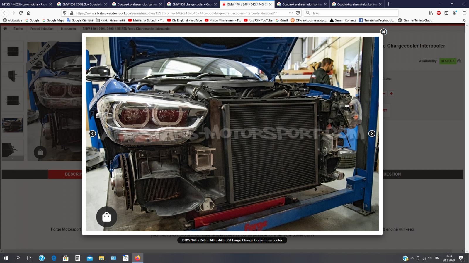

                      Ilmeisesti menee termit nyt mulla sekaisin. Mutta englaninkielellä puhutaan Charge coolerista. Joka tapauksessa on haavottuva paikka.
                      Kuvassa pitäisi näkyä selvästi mistä on kysymys. Eli se on toi etummainen jäähdytin

                          Itseasiassa tuon osan oikea nimi on heat exchanger, charge cooler meillä on siellä imusarjassa Mutta juurikin näin, tuolla kulkee siis neste joka jäähdyttää meillä välijäähyä imusarjassa, M135i:ssä ei tuollaista ole vaan tuossa on perinteinen välijäähy joka ei niin helposti ota itseensä kiveniskuista. Tosiaan tuollainen kivisuoja on hyvä päivitys kaikkiin b58 koneellisiin, tuleeko sulle jussi nyt wagnerin vai csf:n tuote? Toi on hyvä päivitys koska samalla se auttaa myös pitämään imuilman lämpötilan matalampana!

                            Kiitos asiantuntemuksesta 4llu. Mulla alkaa menemään puurot ja vellit sekaisin . Mulle tulee alkuperäinen BMW:n osa, näin ainakin ymmärsin kun sitä Autokeskuksen kautta tilattiin. Osa tulee ruotsista jossa on lähin varasto, ja sen pitäisi olla tällä keskiviikkon mennessä. Tämä johtuu sitä että lentorahti ei kulje, ja se tulee maakuljetuksena.
                            Siihen on tullut päivitys valmistajan taholta, jossa on myös se kivisuoja. Nyt kun katseli CSF:n jäähdyttimen specsejä, olis varmaan pitänyt sellaista tilailla . .
