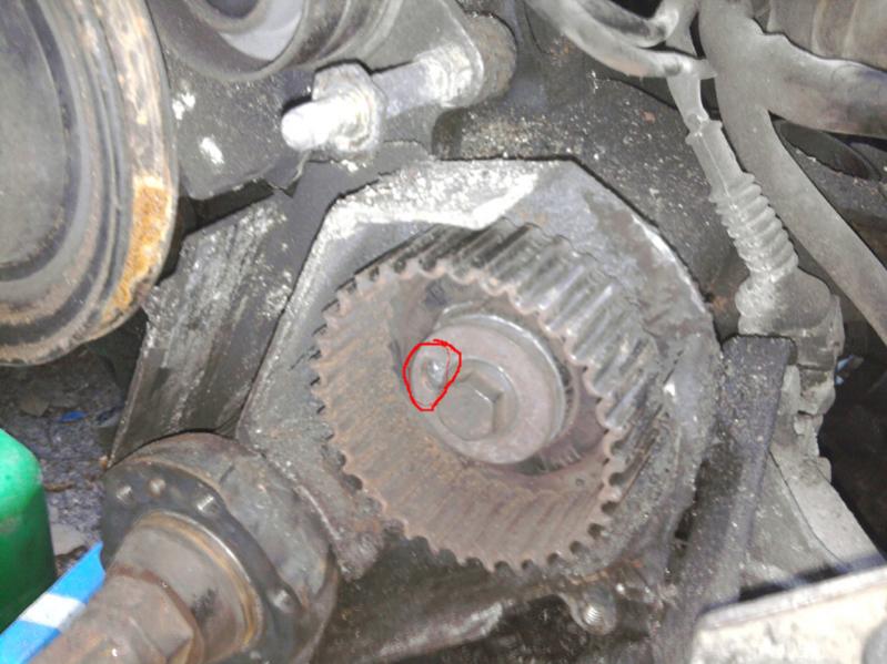

        kertokaas miten tuon hihnapyörän saa irti kun tuo tappi on mennyt poikki.
        kun en usko et tämän hihnapyörän pitäisi vispata joka suuntaan. ja pyörittääkö kyseinen hihnapyörä koneessa jotain (öljy pumppuu)..?? kone on siis m20b20 -88
            Laitat vanhan hihnan tuon pyörän ympäri ja ylimääräisen osan käännät ikäänkuin "nurkan taakse" jarruksi. Sit vaan 15mm lenkillä pultti auki ja kas, hihnapyörä on irti. Kyllä sen kuuluu pyöriä molempiin suuntiin ihan vapaasti, jos ei hihna ole paikalllaan.
            Originally posted by duuk View Post
            Ei pyöritä öljypumppua.
            Eikö muka
            Kyllähän tuo hihnapyörä nimenomaan pyörittää apuakselia, joka kulmarattaan välityksellä sitten pyörittää öljypumppua. Motronic-koneessa tuolla ei ole mitään muuta funktiota.
              Kyseisessä autossahan on jo motronic?
              L-jetissähän tuo ainakin pyörittää öljypumppua.
                Se pyörittää öljypumppua ihan jokaisessa m20:ssä, muissa kuin motronic moottoreissa myös virranjakajaa, eikös tuo T3 sitä tarkoittanutkin?
                  Nimenomaan tuota tarkoitin. Kysyjän (mikuniz) auto on vm-88, joten se jo kertoi, että kyseessä on Motronic-moottori, jolloin apuakselin päässä on pelkkä kulmaratas. K-Jet ja L-jet koneissa todellakin myös jakaja pyörii samalla apuakselilla ja jakajassa itsessään on tuo kulmaratas.

                        #2801
                        juuh on tuo Motronic:n boksilla varustettu malli. Pitääpä huomenna kokeilla tolla vanhalla jakohihnalla avittaa tuota avausta.
                          Vaan mikä ?
