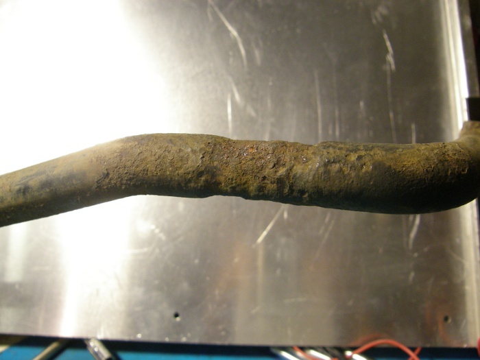

                      Originally posted by Ahdinko View Post
                      Mistähän löytäisin uuden kallistuksenvakaimen eteen. Taaksehan noita on tarjolla useammastakin varaosaliikkeestä, mutta eteen ei tahdo löytyä kuin kalliita H&R yms. kittejä. Ihan alkuperäistä vastaava (taitaa olla 20mm) hakusessa. On meinaan aika reilusti hävinny ainevahvuuta puslien kohdalta. Varaosahaustakaan ei löydy oikeaa.
                      Laitappa ihan kuvaa tai mittausta paljonko METALLIA siitä on hävinnyt. :think
                      Omaanihan aioin rakentaa säädön orkkisvakaajaan , ei ole niin justiinsa se lähtötilanteen jäykkyys..
                      Vähän letku etuvakaaja => hyvällä säkällä puskee vähän vähemmän.

                              #5234
                              Tässä foto. Ohuimmasta kohdasta 16mm, muutoin 20mm.
                              Minkälainen ajatus sulla on ton säädön toteuttamisesta? Vaihtoehtoisia kiinnitysreikiä koiranluulle?
