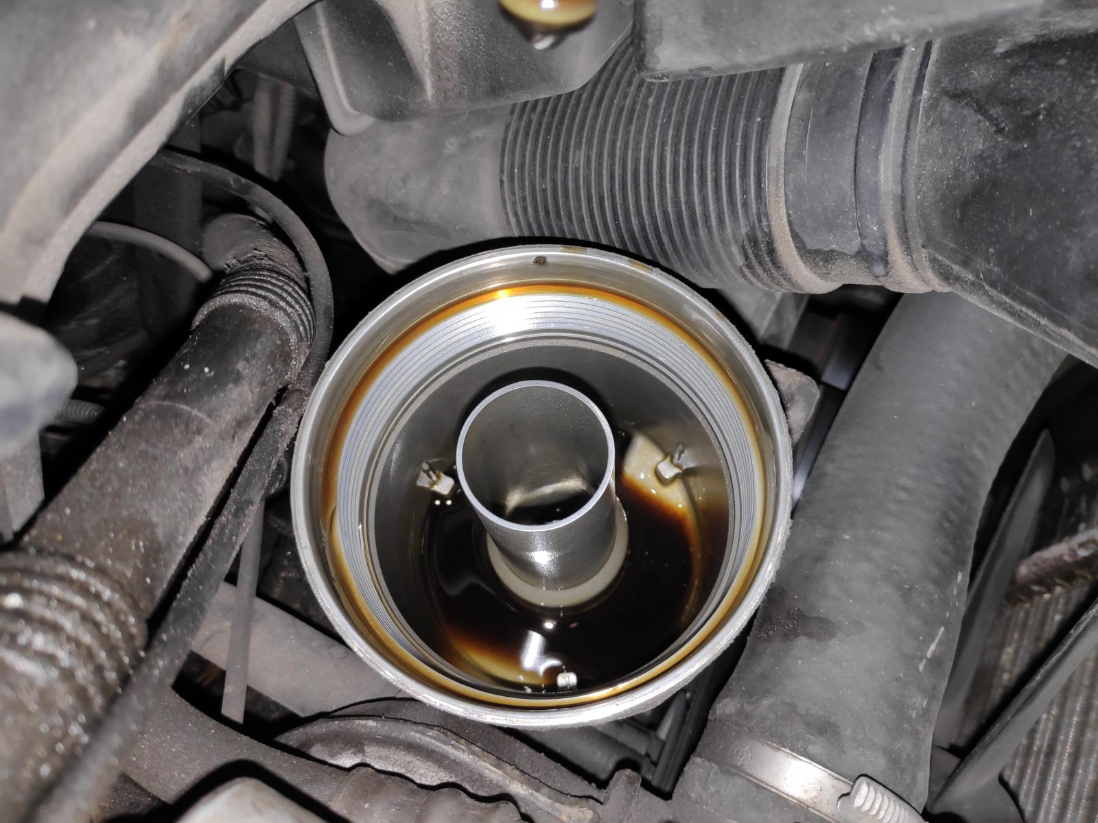

        Normaalia että kylmäkäynnin yhteydessä öljyvalo jää palaamaan noin 2-4 sekunnin ajaksi ennen kuin sammuu? Kuumalla koneella sammuu heti
          kaikki kun kunnossa niin pitäs nopeammin sammua. itellä m50 koneessa oli viallinen öljynsuodatin jalka, joka valutti ölpät alakertaan kun anto jonkun aikaa seistä.
            Sitä kans epäilin, vaihdoitko koko sen jalan vai vaan sen venttiilin?
              Tuon verran öljyä oli siellä kun seissyt 8h
              koko jalan, mutta tuo kotelohan valahtaa tuolleen tyhjäks kun kannen otat irti. eli tuosta kuvasta nyt ei voi päätellä mitään. ainakin näin siis metalli kantisessa suodatin kotelossa mutta olettasin että tuossa muovikantisessakin. pitäsi se keskitikku/pultti laittaa paikolleen ilman kantta, täyttää öljyllä ja tarkastella sitten miten se vajuaa. muovikantisessa se vaan taitaa olla kiinteä. siinnä muuten saattaapi olla myös huonot o-renkaat, siis siinä tikussa.
              • JJT
                • 6694
                #262
                Muovikantisen version suodattimen mukana ei tule niitä tikun o-renkaita. Onkos ne kunnossa?

                  #263
                  ok täytyy kattoo misä kunnossa ne o-renkaat, tiedättekö minkä kokoset ni voin ottaa duunista uudet ja samalla vaihtaa ne jos vaikka auttais.
                    http://www.realoem.com/bmw/enUS/show...diagId=11_6093
