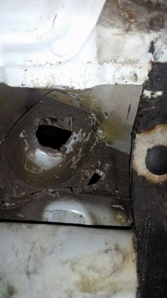

                #232

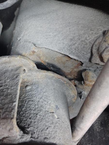

                Nostellaas vanhaa topikkia, kun itellä tuli huomattua että perähän on aivan irti... Entinen omistaja oli yrittäny vissiinki korjata tai peittää noi aukot korissa 6mm rautapaloilla ja sikaflexillä Mites tää kannattais korjata että tulis mahollisimman vahva? Alapuolelle hitsata uuet pellit ja ne M3 vahvikkeet? Mites noi yläpuolen kiinnityskupit ku neki on aivan irtipoikkipaskana? Miten ootte niitä vahvistellut? Vai tehnyt kokonaan uuet? Migi kyllä pysyy käessä, mutta on visiot vaan vähissä

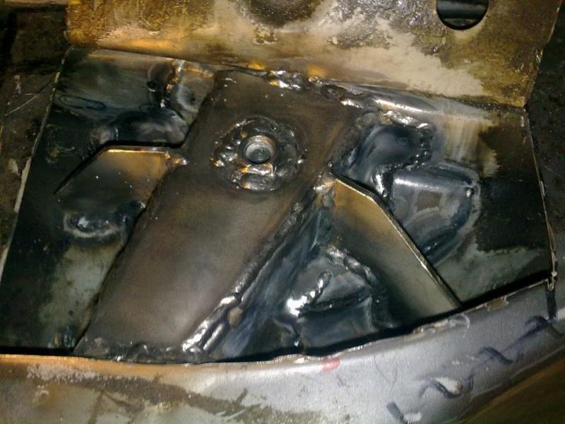

                  #233
                  Huoh näyttääpä niin tutulta Suosittelen tilaamaan täältä osan nro. 12. Samalla kannattaa tilata ne m3 vahvikkeet, niin ei tarvitse joka vuosi apurunkoa irrotella "palkki" kustansi muistaakseni kl-varaosilla ~160€ + ne vahvikkeet ~80€ Itsellä vuoden vaihteessa täysin sama tilanne. apurungon etupään kiinnitykset repeytynyt samalla tavalla. Lisäksi hitsattiin siihen "palkin" sisäpuolelle vahvikkeet, jotka jakavat rasitusta leveämmälle alueelle. Näin saadaan apurunogn kiinnityspisteeseen kohdistuva pistevoima laajennettua sen ympärille. Click image for larger version

                  • Bimmerboij
                    • Jul 2013
                    • 28
                    • Lappeenranta
                    #234
                    Originally posted by bacemonster View Post
                    Huoh näyttääpä niin tutulta Suosittelen tilaamaan täältä osan nro. 12. Samalla kannattaa tilata ne m3 vahvikkeet, niin ei tarvitse joka vuosi apurunkoa irrotella "palkki" kustansi muistaakseni kl-varaosilla ~160€ + ne vahvikkeet ~80€ Itsellä vuoden vaihteessa täysin sama tilanne. apurungon etupään kiinnitykset repeytynyt samalla tavalla. Lisäksi hitsattiin siihen "palkin" sisäpuolelle vahvikkeet, jotka jakavat rasitusta leveämmälle alueelle. Näin saadaan apurunogn kiinnityspisteeseen kohdistuva pistevoima laajennettua sen ympärille. [ATTACH]128864[/ATTACH]
                    Perkele kun ois tajunnu aikasemmi tilata koko palkin, noh perähä saatiin korjattua tutun e36 hylsystä leikatuista ehjistä kiinnityskohista sovittelemalla palat omaan. Ja päälle vielä m3 vahvikkeet. Pitää varovasti ajella ettei repee uuestaa ku oli nii vittumaine korjata
