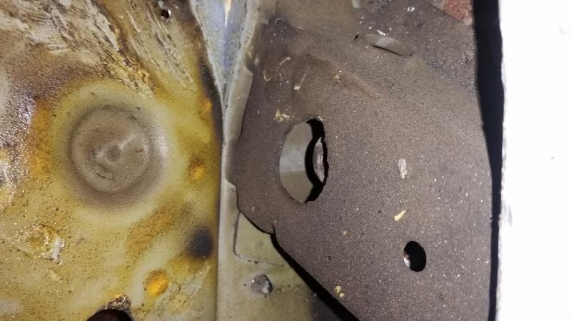

            Tuota meinasin, että jos poraa vielä lisäksi auton pohjapellin ulkokerroksen läpi niin osuuko se tuonne sisäpuolen kupin peltiin / rakenteisiin mistä Bimmerboij on lähettänyt kuvia viestissä #232?

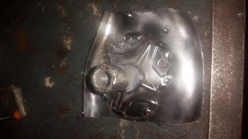

              Tältä näyttää toi kiinnityskohta pöydällä, eli jos meinaat porata pohjapellin läpi, niin saa aika lähelle pultinreikää porata. Mut luulis kyllä kestävän ku vahvikkeen reunoilta ja tulpat hitsaa.

                Mitenkäs se olikaan, onko tuo kierreholkki yläpäästä kiinni siinä yläpuolisessa pellissä :think

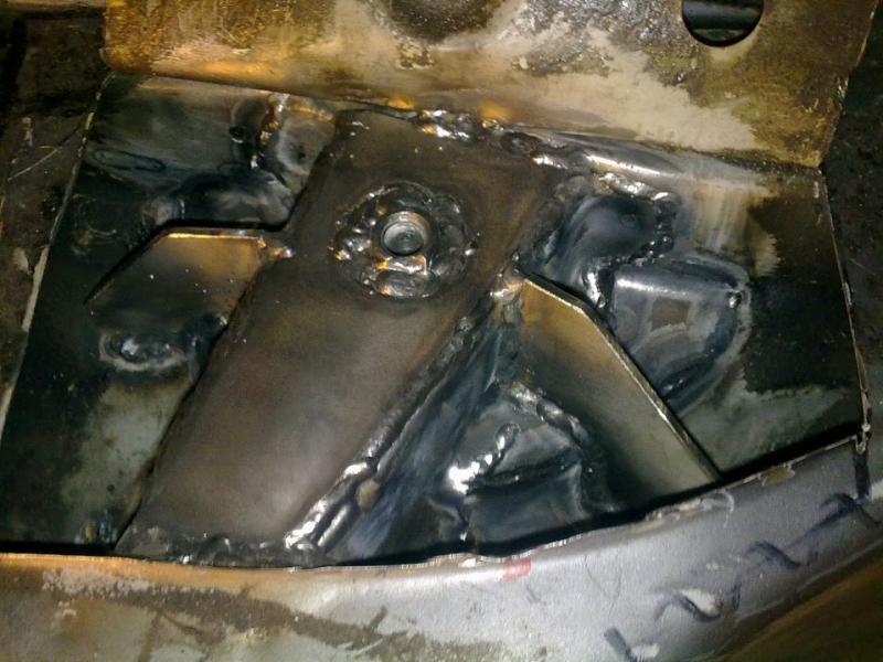

                  Onhan se, ja jos vahvistelemaa rupeet ni kannattaa vahvistaa myös yläpäät. Omasta korjauksesta ei tullu kuvaa, mut tos on hyvä esimerkki.

                      Eilen tuli korjailtua omasta nuo paikat..ite tein vahvikkeet 2mm pellistä ja rumathan niistä tuli mutta luulis pysyvän taas hetken..samalla yläpuolille laitettiin vähä lisää saumaa ja pari peltiä tukemaan..
                        Kuvassa näyttäisi olevan uudempaa mallia oleva etummainen kiinnike, joka ei ole ylhäältä korissa kiinni ainakaan tehtaan jäljiltä.
