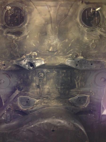

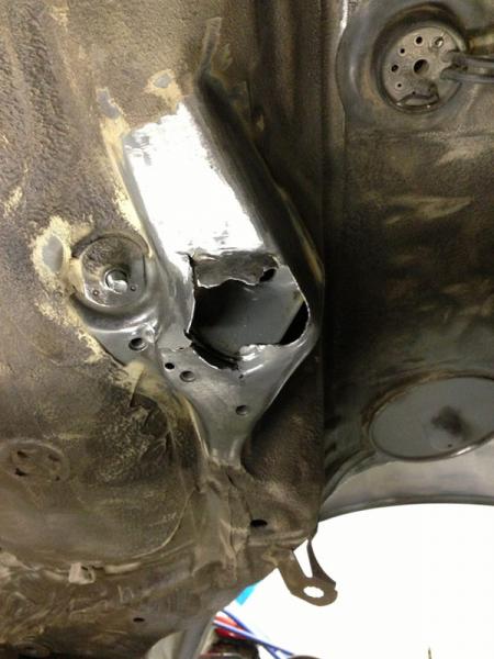

    Yksi potilas lisää tähän ketjuun. Hommasin vahvikepalat (nuo alkuperäiset) ja oli tarkoitus asentaa ne ikään kuin ennakkotoimenpiteenä. Pudotin taka-akselin irti ja huomasin, että kartturin puoleinen etummainen kiinnike oli repeytynyt irti.
    Auto siis 325i E36 -91. No viimeksi jääradalla takapää oli hieman levoton.
    No nyt on vähän siistitty potilaan vatsaa ja odotellaan kirurgin saapuvan paikalle. Kaveri saa tulla hitsaamaan tuon kuntoon. Taitaa olla paras, että tuo hitsataan myös yläkautta (eli lattia auki)?
    Olisinpa tiennyt tästä vaivasta silloin kun laitoin Powerflexit autoon vuonna 2007. No kesti se kuitenkin muutaman rallin.
      Samalta näyttää vrt. kesällä parsimaani kaverin sedaniin. Sillä erotuksella, että siinä oli myös kuskinpuolen kiinnike revennyt.
      Parsit sen repeytyneen läven vaan ensin kasaan ja päälle kunnolla lätkät. Aika simppeliä.

        Kiitos. Näyttää suht identtiseltä sairastapaukselta. Akuutti maligni ruumiista irtautuminen.
