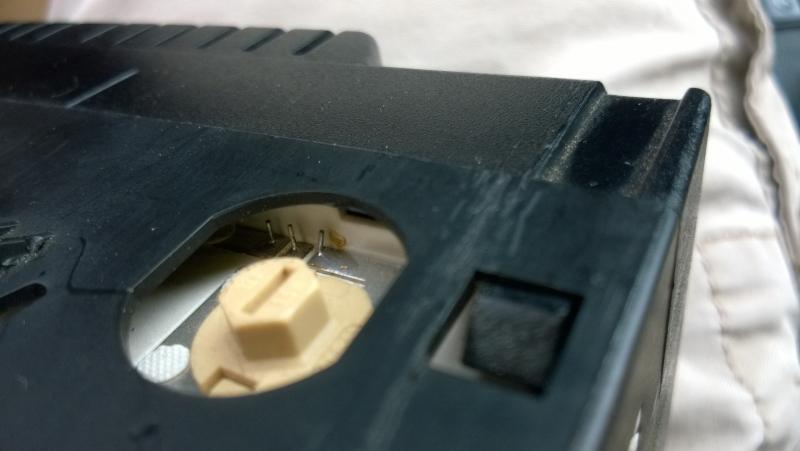

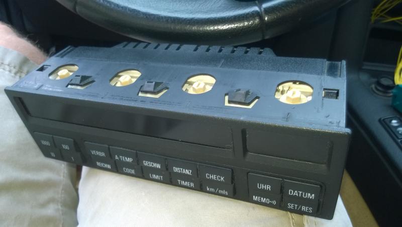

                              Kello ei toimi.. pimeänä
                              Moi
                              Sain ajotietokoneen asennettua, mutta kello on laitteessa pimeänä (polttimo ehjä)
                              Vähän näyttää, että kellon yläpuolelta on jotain kärynnyt, vai onko ok näköinen?
                              Toinen seikka on, että keskikulutus näyttää 35-33 l/100km keskikulutusta.
                              Pitääkö laite koodata oikealle moottorityypille sopivaksi? (ennen M3, nyt minulla 318i).
                              From zero to hero

                                #150
                                Originally posted by Mc_Ozo View Post
                                Moi
                                No ei tuo käry nyt minusta oikealta käryltä näytä. Jos se kellon puoli ei näy ollenkaan, niin vaihtoehtoja voisi olla polttimovika tai sitten ns pikselivika (vaikka ei nuo nyt varsinaisesti pikseleitö olekaan ). Onko polttimo todellakin ehjä? Tuleeko polttimon kannoille virtaa?
                                Pikselivikaankin löytyy netistä ohjeita, mutta en osaa nyt antaa linkkiä kun en ole itse vielä tarvinnut ...
