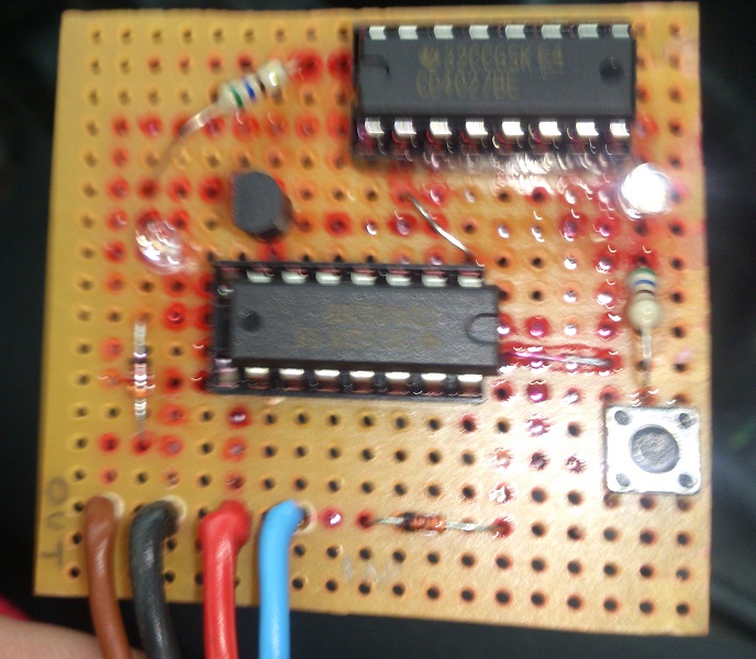

                              • mreki
                                • Mar 2009
                                • 2
                                #180
                                Originally posted by Mc_Ozo View Post
                                Arvoa ei saa muutettua riittävästi +-25% toleranssi ei riitä. Tuolta löytyy myös selvitys asiaan:
                                No, ei se niin kamalaa ole, mutta jos jossain välissä sais kulutukset kohdilleen
                                Itse pari vuotta sitten analogikellosta --> 18obc retrofitin tehneenä tiedän tuskan. Silloinkaan ei loppuneet kädet kesken ja tein signaalinmuuntimen M3 --> 318i jolla sain kulutusarvot kohdilleen (lue kalibrointialueelle). En usko että kukaan tätä aikaisemmin edes yrittänyt, mutta meni vaan hermot kun en saanut ads-kaapelilla koodattua (softat hukassa). Jos ei muilla ole kolvi kasvanut käteen samalla tavalla voin noita palikoita korvausta vastaan tehdä. Nykyinen palikka mahdollisesti myös heti kohta jouten sillä obc mahd. siirtyy toiseen aka nykyiseen ajokkiin jossa kalibrointivara riittää. Ohessa kuva protopalikasta.
