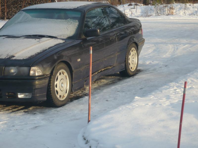

    Originally posted by tommi--fi View Post
    E36 vakio peltivanteet ET47.
    Juu, ja alla kuva missä e34 peltivanteet et 20 + 185/65-15. Ei tarvi tuohon helmaan kiinnittää huomiota, lähes vuoden vanha juttu jo ja lunastukseen meni...
