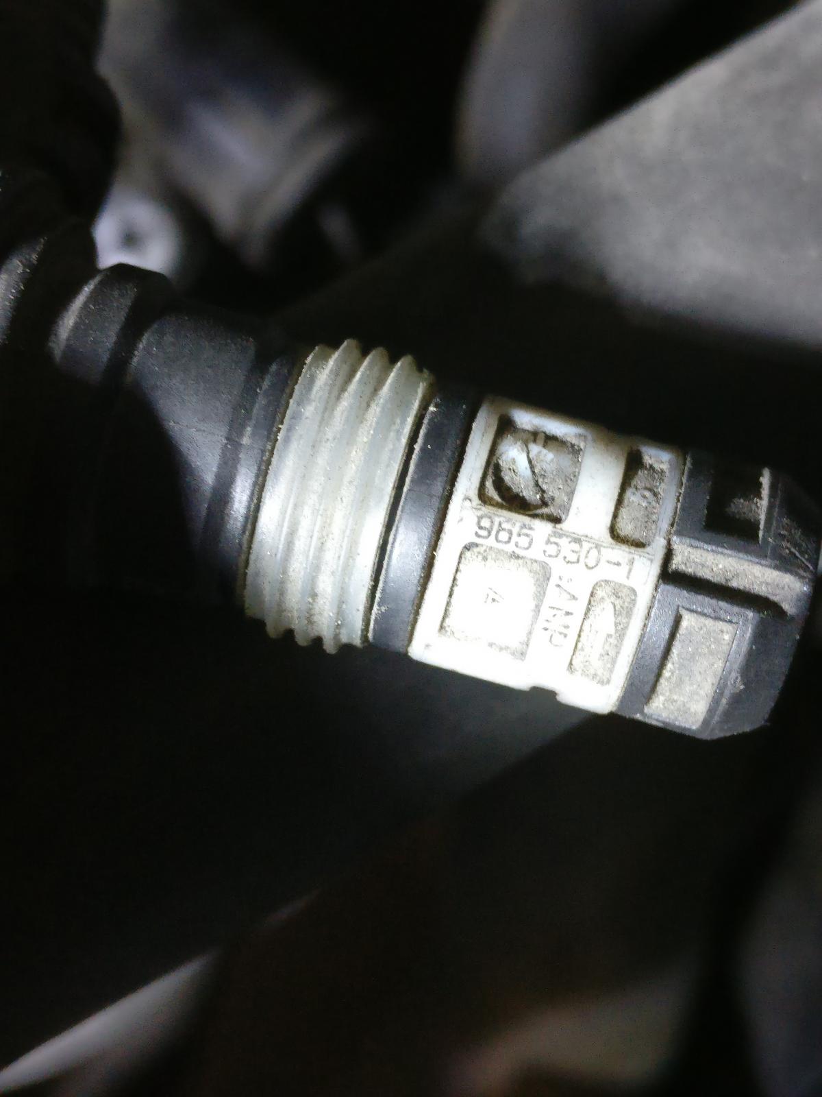

                      #1105
                      E46 1.8 compact
                      Mikä pistoke lienee tämä? Laturin alta tulee eikä löydy paikkaa mihin laitetaan.
