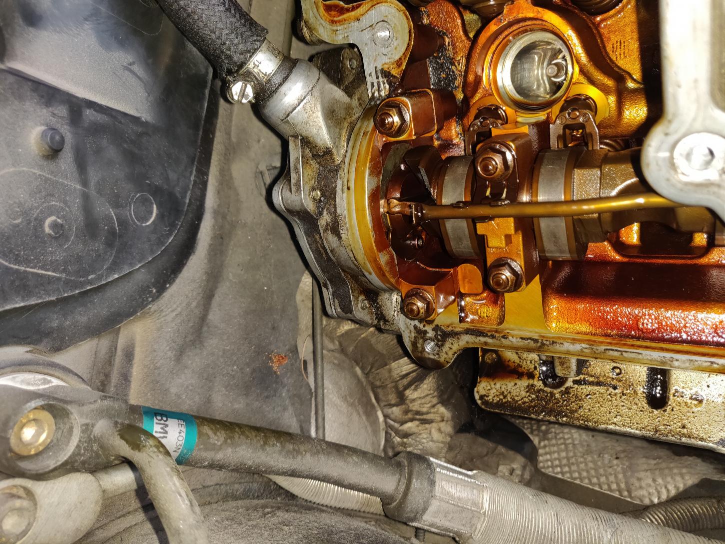

                        #1046
                        E46 n42 koneella työn alla. Pyörittää konetta nätisti muttei lähde käyntiin. Venttiilikopan otin auki tarkistaakseni että onko jako oikein. Jako ei ollut hypännyt mutta pakonokka oli murtunut päästä. Liittyykö valvetronic:iin tämä laite mitä pakonokka pyörittää?
                            Ei liity, tuo on alipainepumppu jarrutehostajaa varten.
                            • rodpe
                              • May 2016
                              • 83
                              • Kokkola
                              #1049
                              Voiko vaikuttaa siten ettei lähde käyntiin tämän takia?:think
                              Vikakoodeja antaa p0491 ja p0492, eli juuri tästä alipaine järjestelmästä.
                                Ei vaikuta käynnistymiseen tuo alipainepumppu. Jos alipainepumppu ei toimi, niin jarruista puuttuu tehostus jne. Nuo koodithan liitty toisioilma-järjestelmästään, ei tuohon jarrujen tehostukseen. Lue ne koodit jollain kunnon lukijalla, että saat koodit selityksineen.
